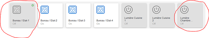

J’ai remarqué que homebridge m’a créé des doublons :
Ici, la multiprise a 4 prises.
Etat-1, correspond aussi à lumière Chambre.
A l’époque, j’avais renommé la prise en lumière chambre parentale mais je vois qu’elle reste présente.
Du coup, pour un même accessoire, j’ai 2 boutons.
J’ai tenté de supprimer l’appareil en décochant sa case, relancé homebridge puis recoché et relancer homebridge, lumière chambre parentale est toujours présent et fonctionnel.
Comment faire pour supprimer cet accessoire « fantôme » ??

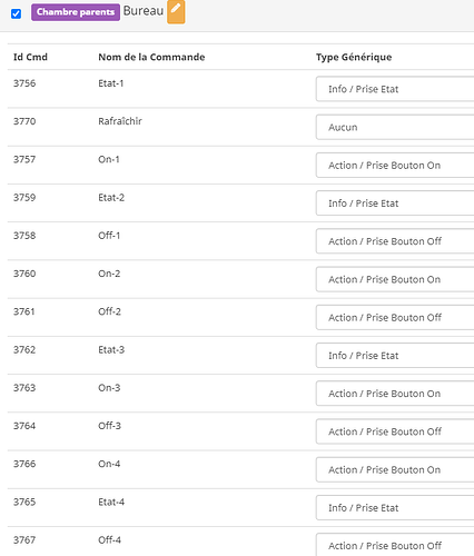

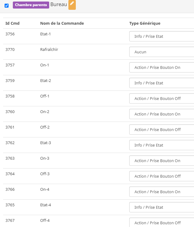

Hello, tu peux montrer tes types génériques ?

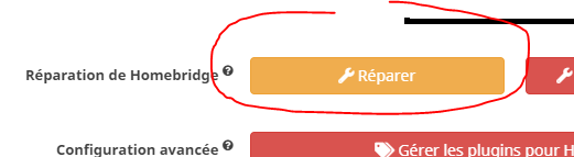

tu dois faire une réparation (et il faut retirer le pont de homekit) ca va reseter ton cache. Ensuite tu remet.
tu veux que je fasse ca :
Capture3
retirer le pont de homekit ?? virer ma config depuis l’ipad c ca ??

oui malheureusement, pour ton multiprise, c’est aussi toujours bien d’avoir les commandes dans l’ordre (au cas ou il n’y a pas de référence des actions vers l’etat)
OK.
Je comprends pas la référence des actions vers l’état, mais OK, je swipe la config alors.

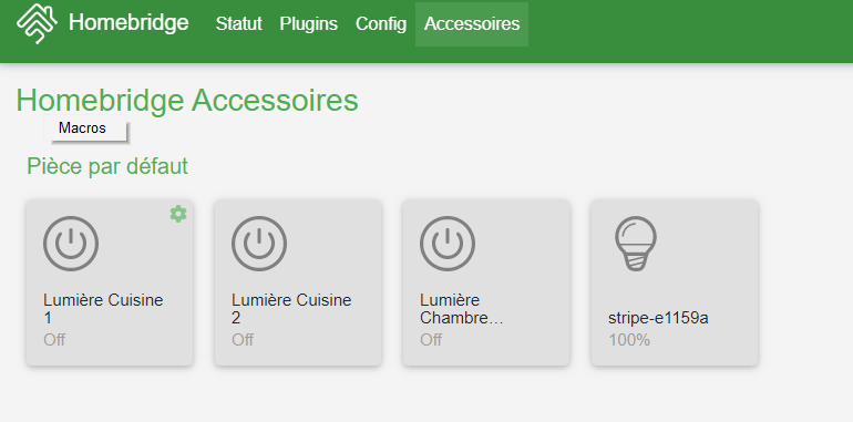

Je regarde dans homebridge : j’ai mon stripe, la lumiere…
J’ai encore rien coché :confused:

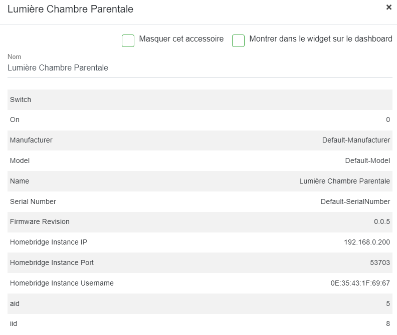

c’est etrange car la « réparation » doit avoir supprimé tout ce qui pouvait y trainer… quand tu cliques sur tes deux truc qui sont toujours là, il te donne quoi comme infos (pièce etc)?
j’ai même viré la config plateform et accessories :
Et si tu clics dessus, ca fonctionne ! Magie !!! :wink:
et lumière cuisine qui traine toujours là c’est quoi ?
je pense que tu as un kwak dans ta configuration qqpart, tu as joué avec homebridge en ligne de commande ? ou mis à jour homebridge toi même via cette interface ?
putin je pense avoir trouvé !!!
C’était une instance docker sur mon syno qui s’est rallumé on dirait !
