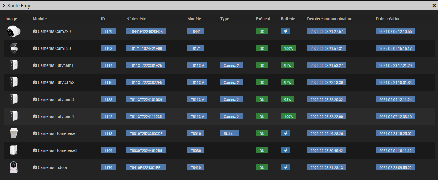

Je viens de vérifier je suis toujours en 1.7.4 sur mes caméras T8113 donc je suppose que votre fw a été upgradé avec le changement de la base en homebase3. Je n’ai pas ces réglages disponibles sur l’app donc ca va devenir difficile de déterminer quels paramètres s’appliquent dans quel cas et de gérer des versions en //
Je ne vois pas de mise à jour de mes cameras T8113 dans l’historique de mise a jour : curieux !
J’ai remarqué que ton modèle s’appelle T8113-V. Les miennes n’ont pas le -V.
C’est peut être un nouveau modéle. Tu les as achetées quand?
