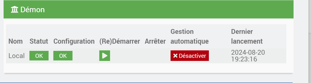

quand je fais un refresh de l’équipement j’ai systématiquement le message mais log _demon ne change pas.
Je laisse en debug et je reviens vers vous dès qu’il y a une évolution du log.

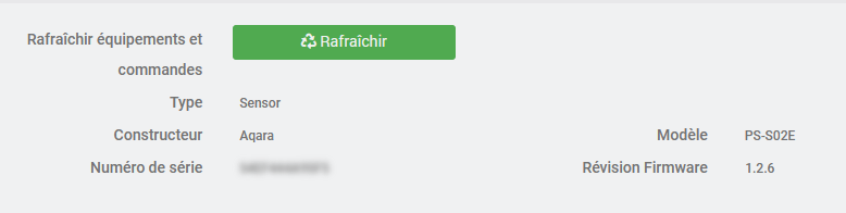

vous avez quelle version de « Révision Firmware » sur votre FP2 ?
vous ne me lisez pas bien, vous ne l’avez pas relancé donc ça ne sert à rien … je n’aurai pas plus d’info
Firmware 1.2.7

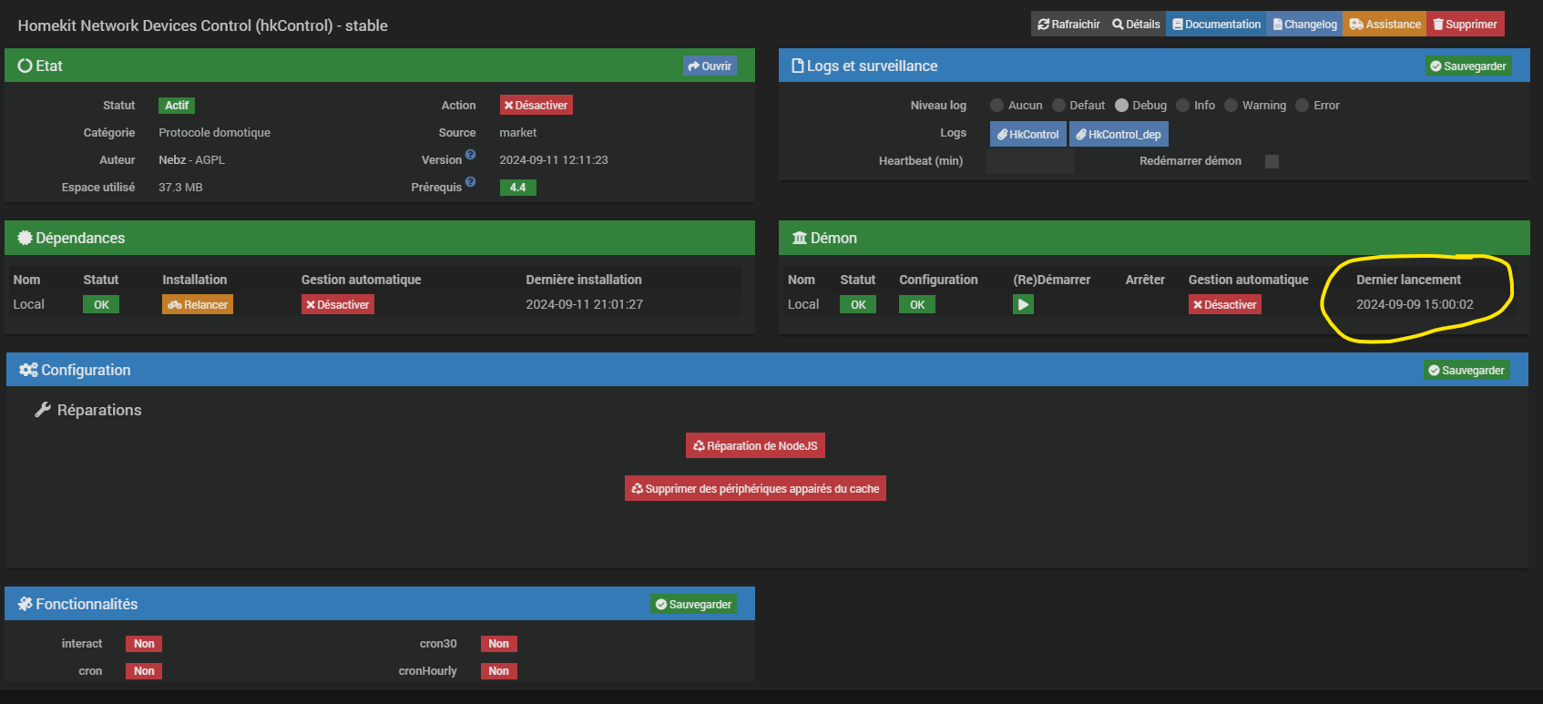

Je confirme. Les log hkcontrol_deamon ne bougent pas en mode debug et demon relancé et refresh des équipements.
Malgré la relance du deamon l’information date/heure du dernier lancement n’a pas bougé non plus.
c’est qu’il n’a pas été relancé… rebootez
pour le moment ça à l’air ok. Pas d’erreurs lors du refresh des équipements.
mais vous avez rebooté ?
Oui, reboot de jeedom.

Lorsque j’essaie de redémarrer le demon rien ne se passe et la date du dernier lancement ne bouge pas.
Merci de votre aide
Même problème, même solution.
Oui le reboot a bien résolut le problème, merci
