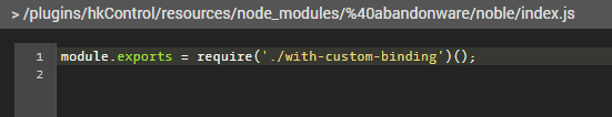

à part cette solution d’un autre utilisateur, j’ai rien pour toi : Désactivation du BluetoothHci possible?
Dans la dernière version le fichier ressemble a ça:
