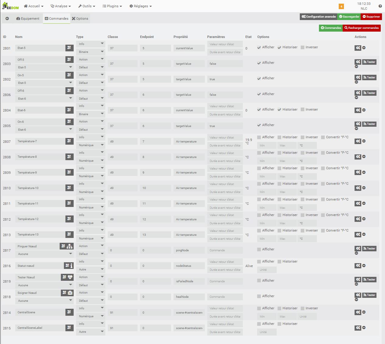

Je viens d’ajouter un Fibaro smart implant

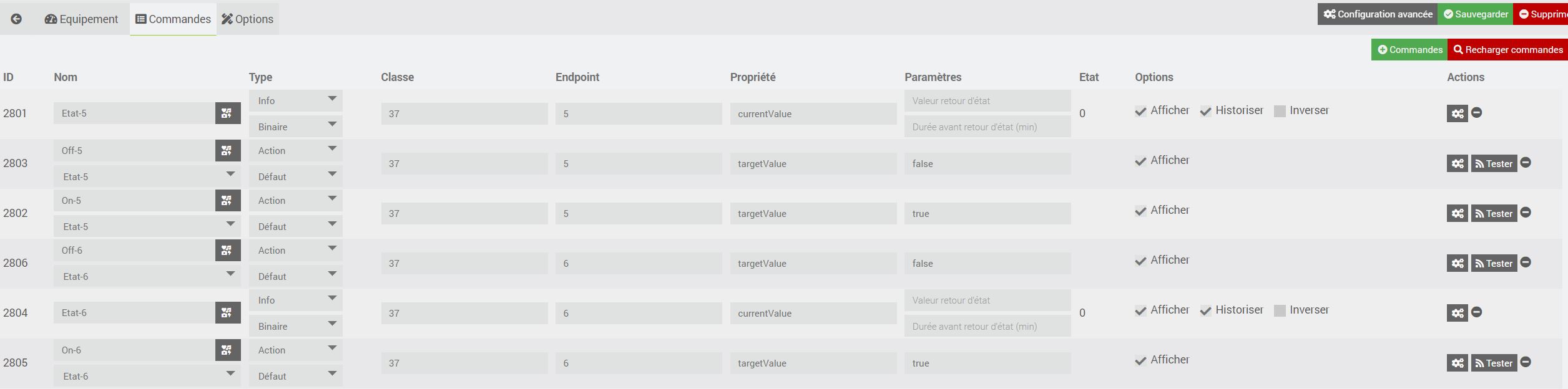

Dans la config du module, j’ai coché historiser sur les 2 états (5 et 6)

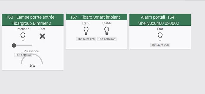

Dans le tableau de bord, je ne peux pas accéder à l’historisation: il ne se passe rien quand je clique sur Etat5

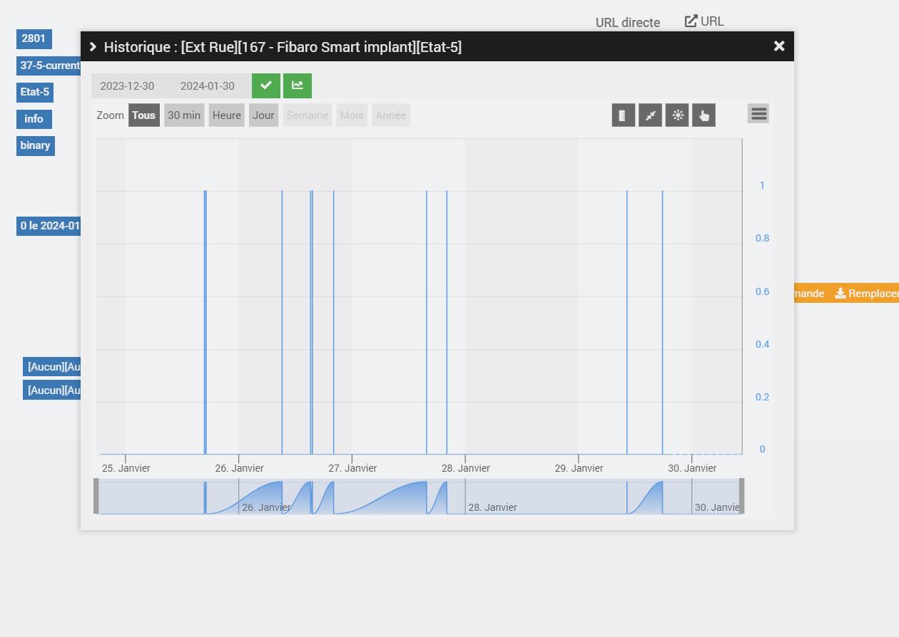

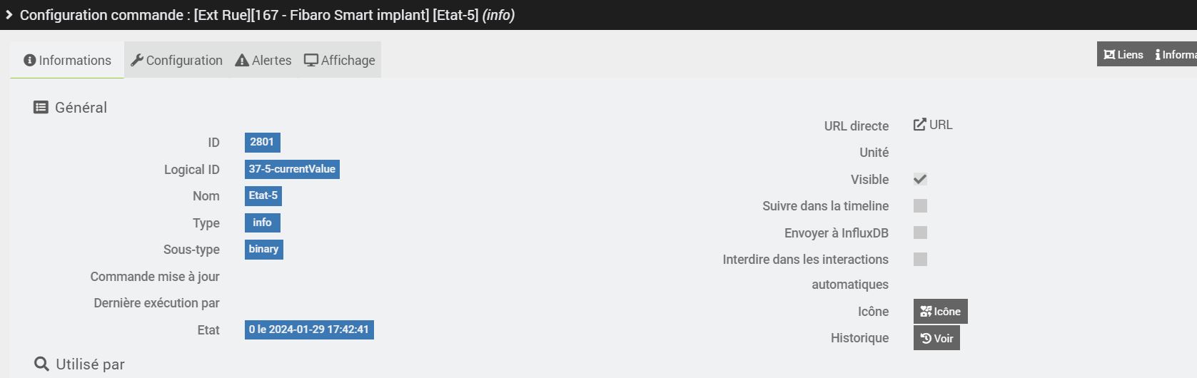

Mais, dans la conf du module / commandes / ligne Etat5 action roue dentée, j’ai un bouton historique et je vois l’historique de l’état 5 du smart

« Dans la config du module, j’ai coché historiser sur les 2 états (5 et 6) »
« Dans le tableau de bord, je ne peux pas accéder à l’historisation »

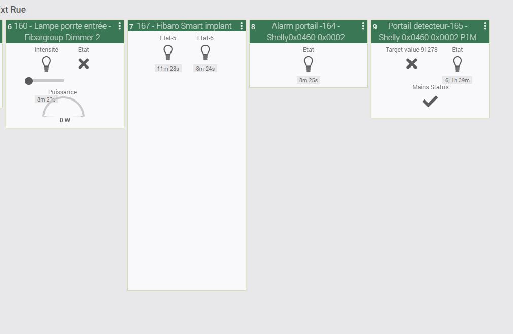

dans le tableau de bord, quand je passe la souris sur état5 rien ne se passe, pas d’affichage du dernier enregistrement et si je clique je tombe sur la configuration du smart

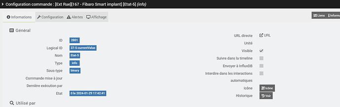

mais dan le panneaux de configuration du smart implant
quand je clique sur la roue crantée

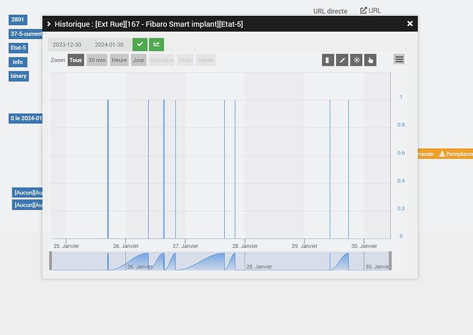

et quand je clique sur voir historique
Il y a bien eu des évènements

pas sur que ce qu’on voit soit la commande info; ce ne sont pas les commande on/off? lorsque vous cliquez dessus ca allume/éteint?
=> agrandissez la tuile il doit y avoir d’autres commandes cachées plus bas
clic où ? sur la barre de titre? pas sur l’ampoule je suppose?

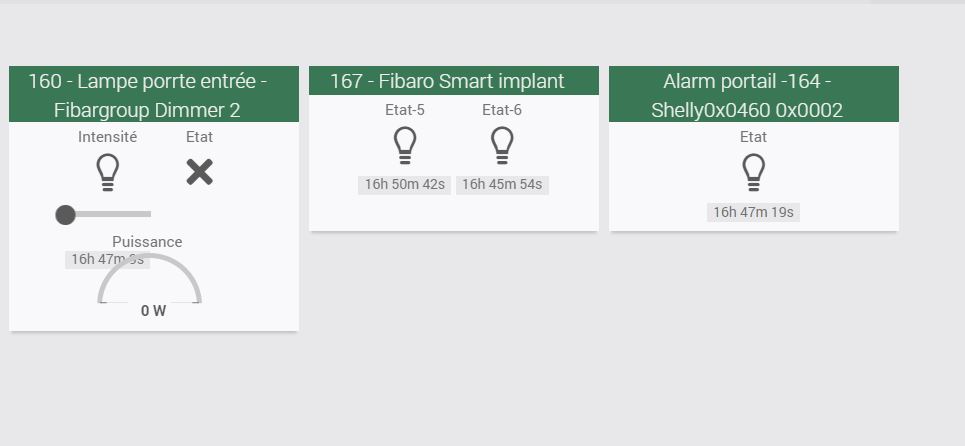

Sur d’autres équipements quand je passe la souris sur le nom de la commande (par exemple sur Etat du 160 Lampe…) je vois apparaitre « date de valeur » et « date de collecte » et si je clique sur cet Etat, je vois son historique, ce qui n’est pas le cas sur Etat-5 de 167 Fibaro et c’est la même chose sur Etat d’Alarm portail-164
J’ai fait une courte vidéo, mais je ne peux pas la joindre
oui, car je parie que ce qu’on voit ce ne sont pas des commandes infos:
la tuile :
l’ensemble des commandes
Ce que vous montrez ne correspond pas. Il est sensé y avoir les commandes infos affichées mais on ne les voit pas
2801, 2804 sont bien des infos

Mais sur le widget soit on ne voit pas les commandes info, soit on ne voit pas les commandes actions hors elles sont toutes cochées pour être visible (c’est normal qu’on ne voit que soit ON soit OFF, là n’est pas le sujet)
Ou alors ce n’est pas le même équipement ?
Bref vous devez vérifier, on ne sait pas le faire d’ici:
  • est ce que vous regardez le même équipement ?
  • qu’est-ce qu’on voit comme commandes? (Clic droit, inspecter)
Oui c’est le même équipement id 167

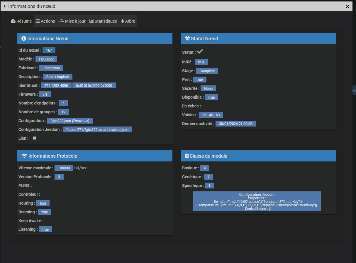

écran Noeud si ça peut aider
