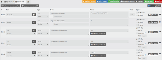

Sur plusieurs commandes, interrupteur et ampoule sous zigbee2mqtt, j’ai un problème avec l’historique de l’état. La commande état est bien historisé mais ça me dit qu’il n’existe aucun historique.
Et j’ai aussi ce log : 2022-10-12 08:27:02 jMQTT_vm_mqtt Chemin JSON de la commande #[Garage][sas][Sas]# incorrect : ‹ [state] ›
Pourtant l’état fonctionne bien et j’ai bien le retour de on ou off.

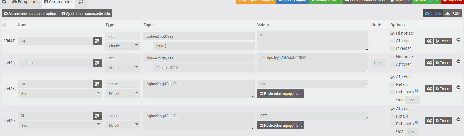

Equipement qui ne fonctionne pas
Un qui fonctionne
Il s’agit de 2 interrupteurs identique (tuya)
Si je fais un virtuel en important l’équipement cela semble fonctionner, mais si je peux éviter de créer des virtuels juste pour ça.
Le plugin est à jour avec la dernière version stable disponible.

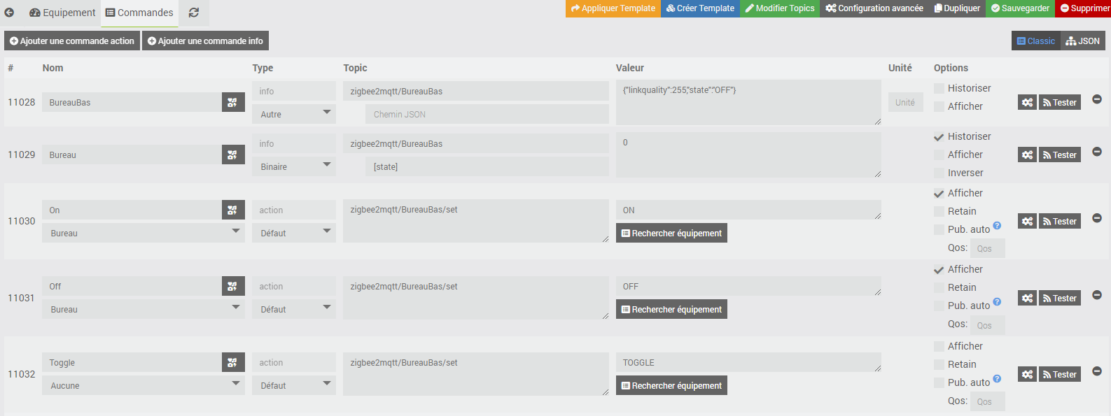

J’ai regardé pas d’espace, par contre maintenant ça fonctionne sur la commande #[Garage][sas][Sas]#
Sur une autre commande
[2022-10-12 13:46:59][ERROR] : Chemin JSON de la commande #[Chambre du bas][Inter canapé bas][Canapé]# incorrect : '[state]'
