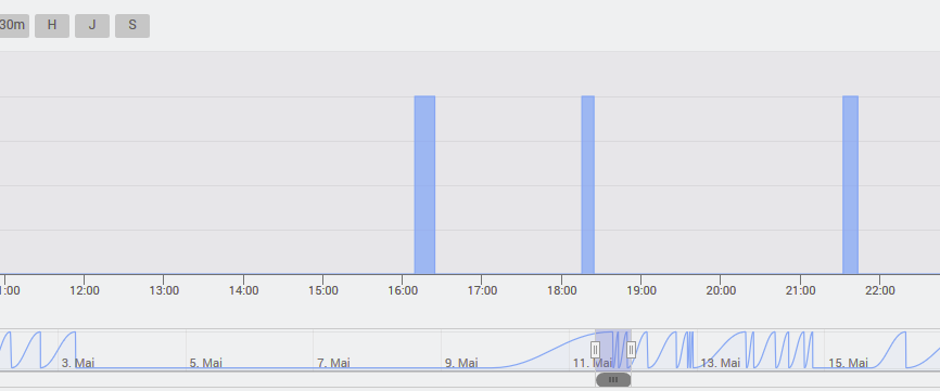

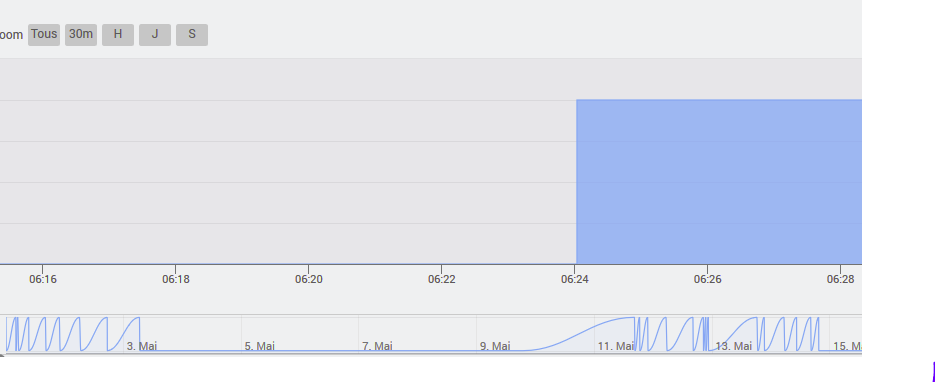

Voila l’historique de mon arrière-cuisine le plus récent ( il c’est mis en marche le 17 à 6H24)

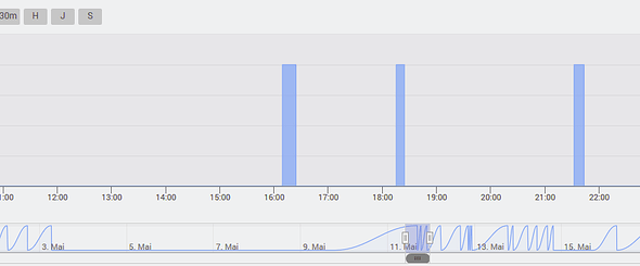

Autre screen, qui montre 3 mise en service, la 1ere de 14 minutes, la 2nd de 9 minutes et la dernière de 10 minutes.
Difficile de dire sans logs… Mets ton plugin en mode debug, laisse le tourner un jour, puis colle le log ici.
A mon avis, soit la température de la piece est très proche de la consigne, donc les cycles sont courts puisqu’il n’y a pas vraiment besoin de chauffer, soit tu as réglé ta durée de cycle sur un temps trop court (paramètres avances du plugin). Ton log nous en dira un peu plus… Pour le cycle raté par ton chauffage, vérifie que la communication se fait bien lorsque tu forces l’ordre en manuel. Tu envoies ton ordre en filaire ou en radio?
