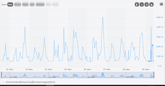

En effet j’ai installé récemment le module zlinky qui permet de voir sa consommation et la garder en historique.
exemple je garde en historique la puissance apparente.
cela génère donc un graphe comme si dessous:
seulement voila cela ne semble pas représenter le réel.
Je m’étais fais un scénario qui me permet de savoir quand je dépasse la tranche des 6000 VA, 7000 VA etc.
j’ai déjà dépassé tant les 6000 que 7000 plusieurs fois alors pourquoi cela n’apparait pas sur le graphe?
auriez vous une idée de ce qui doit entre configuré en plus?
merci par avance
Je t’invite a la lire la documentation de la partie historique de jeedom. Pour résumé jeedom fait une moyenne toute les 5min des valeurs puis toute les nuits des moyenne par heure (pour préserver le stockage). D’ou le faite que ca tasse les courbes. En 4.4 la moyenne toute les 5min sera supprimée mais pas celle de la nuit (que tu peux regler dans la configuration avancée de la commande, attention cependant aux impact de performance).

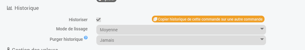

mais ou gère t’on la configuration avancé de jeedom pour l’historique svp?
Dans la configuration avancée de la commande tout simplement, c’est les petite roue crantées en bout de ligne sur le tableau des commandes.
ok merci et pour derniere confirmation:
c’est bien le mode de lissage à mettre sur aucun?
Oui c’est ca, regarde la documentation tout est dedans et bien mieux expliqué que ce que je te dis la.
