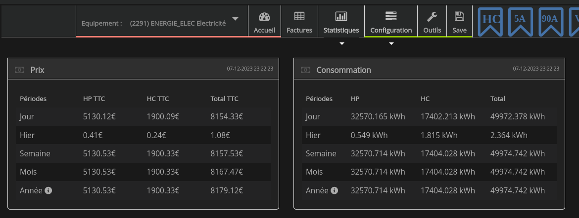

J’ai activé le plugin hier, et les consos du jour sont OK.
Par contre, l’historique affiche des milliers de watts :

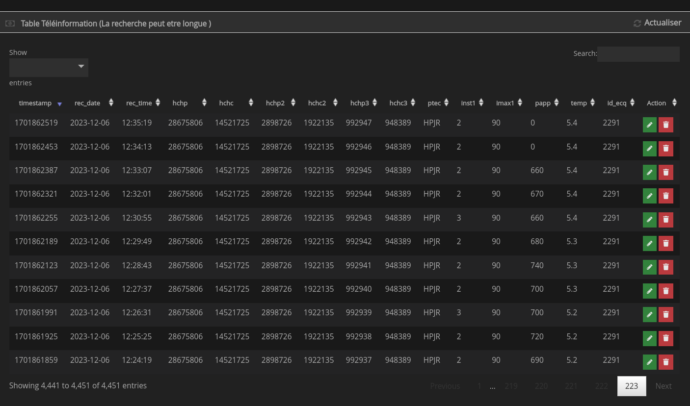

Voici un bout de ma table :
Je ne vois pas à quel période ces chiffres correspondent, et comment neutraliser pour démarrer « de zéro » au 06/12.
Il faut peut-être saisir les 6 index quelque part, j’avoue que ce n’est pas très clair pour moi…

Ce que tu as dans les tables, ce sont les index. C’est donc normal. Tu ne démarreras pas de 0. Ce n’est pas comme cela que cela fonctionne. La consommation est la résultante de l’info maxi de la journée - l’info mini de la journée qui est reporté dans conso_jour.
Là tu as un soucis sur la journée en cours sur 1 ou plusieurs des index. Tu as du avoir une info à un moment donné très différente de l’index ce qui génère l’anomalie.
Il faut donc trouver ce moment pour soit la supprimer, soit la corriger, et ensuite refaire une synchronisation dans l’onglet outil
