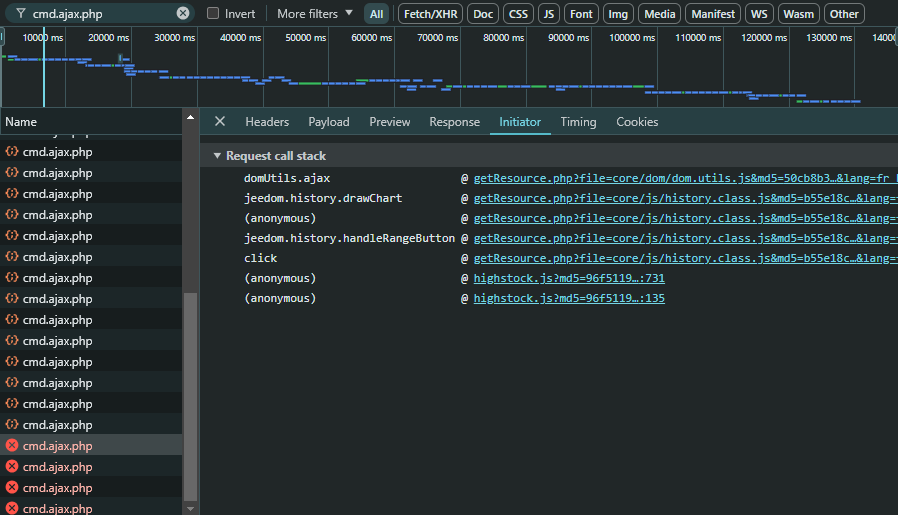

On voit les 4 erreurs qui sont générées dans le log

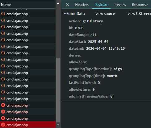

Mais pour la partie droite, je ne suis pas certain d’afficher ce qui est demandé :(. Je suis sur Chrome
En cliquant sur l’url de l’erreur, j’arrive ici:
je voudrais voir le payload (c’est le contenu de la requete donc j’ai besoin)
action=getHistory&id=8768&dateRange=all&dateStart=2025-04-04&dateEnd=2026-04-04+15%3A49%3A13&derive=&allowZero=&groupingType%5Bfunction%5D=high&groupingType%5Btime%5D=month&lastPointToEnd=0&allowFuture=0&addFirstPreviousValue=0

pas la peine de le mettre 4 fois, c’est 4 fois la meme erreur; jeedom fait 4 essais lorsqu’il recoit une erreur;
mais voila le problème, c’est ce groupingType%5Bfunction%5D=high&groupingType%5Btime%5D=month
je vais voir si je trouve d’où ca vient, c’est curieux…
