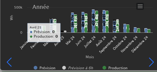

Bonsoir @Bison,
Je n’ai jamais prêté attention aux valeurs affichées dans les graphiques du mois et de l’année.
Mais en les consultant sur mes équipements, je constate que le mois de décembre a déjà des valeurs sur le graphique de l’année 2024 alors que nous sommes le 01 du mois.
Et en suivant Mise à jour de l'index de production mensuel - #5 par Bison, j’extrais bien des valeurs pour chacun des jours de tous mes équipements HORMIS les 28 et 31 décembre.
*Pourquoi manque-t-il ces 2 jours est une autre question ? :slightly_smiling_face:
Je me demandais s’il ne s’agissait pas des valeurs de décembre 2023 qui n’auraient pas été (encore) remise à zéro car même les valeurs d’aujourd’hui (01/12) ne correspondent pas aux valeurs extraites ?
Merci @Bison :wink:
Oui ce sont les valeurs de decembre 2023. Visiblement il y a un lézard le premier jour du mois.
Ça fait très longtemps que je n’ai pas touché cette partie du code et il me paraît bizarre d’avoir loupé ça du coup je ne sais pas ce qui a bougé. Je regarderai.
Bonjour @Bison, et merci de ton retour nocturne :slightly_smiling_face:
Effectivement ce matin, j’ai uniquement les valeurs du 01/12 dans l’extract et ces valeurs dans les graphiques mensuel et annuel.
Il n’y aurait que la première journée du mois qui afficherait un historique de l’année précédente :yum:
Bon désolé pour le délais de traitement et en plus ça fait 2 mois que je rate le coche pour vérifier, j’espère que tu seras meilleurs que moi !!
Bonjour @Bison,
Je viens d’installer la version beta.
Pour l’instant, tout va bien. L’historique indique bien des prévisions/productions pour les mois d’Avril à Décembre mais 2024.
Reste à vérifier que les prévision/production d’avril 2025 passeront à zéro le 1er du mois prochain. Je me suis mis un rappel :wink:
On croise les doigts pour que ce ne soit pas un poisson d’avril :rofl: :rofl:
Cool bonne chance pour y penser (moi j’avais pas mis de rappel :sweat_smile:)
Hello @micheld,
Punaise j’ai réussi à y penser au bout de 2 mois et sans aide ! :smile:
C’est bien OK de mon coté. Pour toi aussi ?
Bonjour @Bison,
C’est OK pour moi aussi (mais avec le rappel :grin:) !
Je repasserai en version stable lorsque je verrai ta nouvelle contribution dans le sujet ‹ Solcast - Actualités › :wink:
Encore Merci @Bison :blush: :+1:
