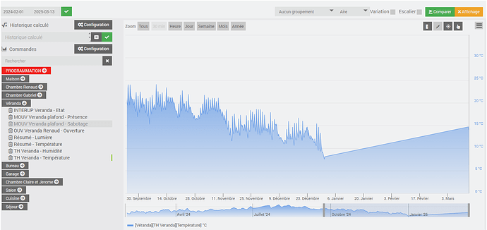

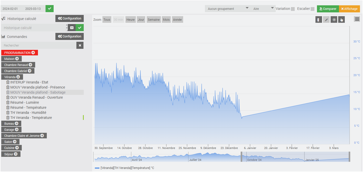

Plus de données historisées depuis le 01/01/2025
ici un exemple montarnt la coupure au 01/01/2025

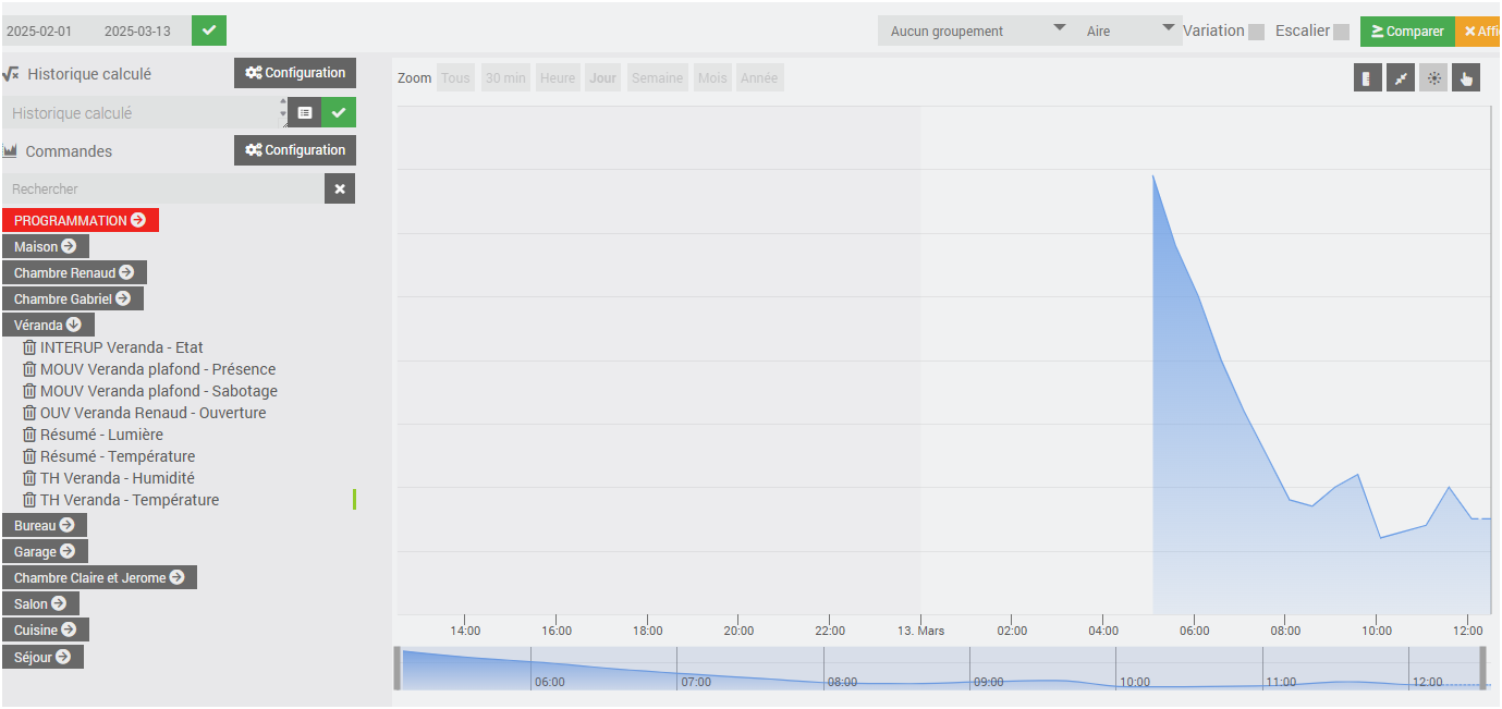

la même chose zoomée montrant les données visibles historisées sur la journée en cours (5h - maintenant)
Qu’est ce qui peut expliquer cela?
