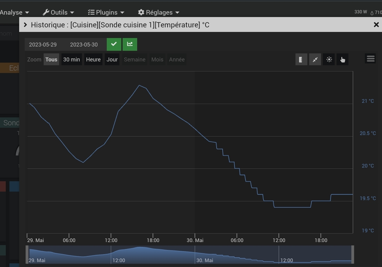

Pour l’historique je passe soit par le menu soit en cliquant sur la valeur historisée dans le widget de l’équipement. J’ai toujours le meme problème de données limitées.
Voici ce que je vois en cliquant directement sur une valeur

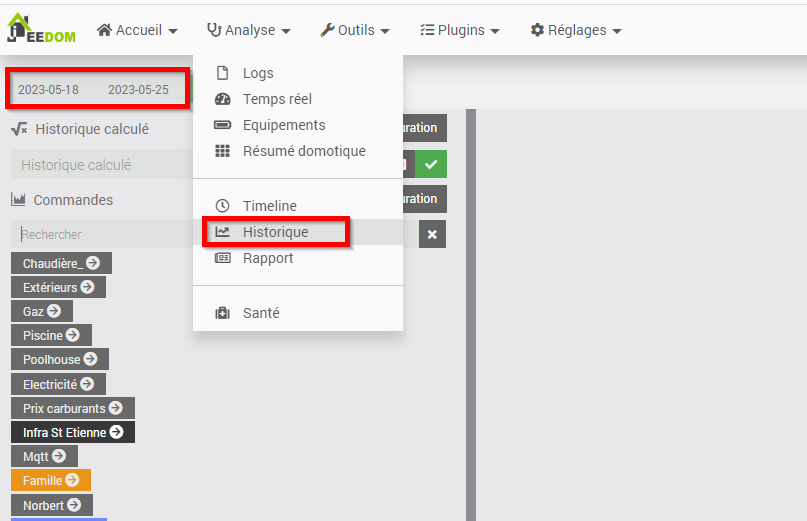

Peux tu tenter de cliquer ici et mettre une date en début du mois ?
Si ça le fait va voir dans paramètres > système > configuration si tu n’as pas 1 jour de défini ici :
Merci! C’etait ”simplement” cela! J’avais jamais fait attention à cette zone …
C’est vrai que c’est pas super clair avec juste en dessous les boutons mois année semaine.
