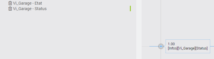

Je cherche à modifiers les valeurs qui s’affichent dans mon historique pour que cela sois clair .
J’ai un status sur shelly pour une porte de garage qui me remonte en binaire 0 ou 1
J’ai associé cela à un widget qui me change l’image lors du changement de statut , cela est bien.
Mais voila dans mon historique je voudrais voir 0 = fermé et 1 = ouvert pour que cela sois plus simple à visualiser …
Est ce possible ?

oui je n’ai pas préciser , j’ai bien un shelly avec un détecteur magnetique filaire (NO) qui me remonte 0 ou 1 .
Mais je voulais graphiquement avoir Ouvert ou Fermé pour plus de clarté … sur l’historique (Historiser)

Sinon, il suffit de renommer vos états pour avoir cela ou passer par un virtuel qui va faire cela. Le virtuel devra alors être historisé et plus le module.
J’ai déjà un virtuel :slight_smile:
Cela me remonte 1.00 en valeur
Je n’ai pas trouvé la solution si quelqu’un peut m’aider …
Il n’y en pas. En même temps, c’est difficile d’historiser des toto titi tata dans un graphique numérique.
