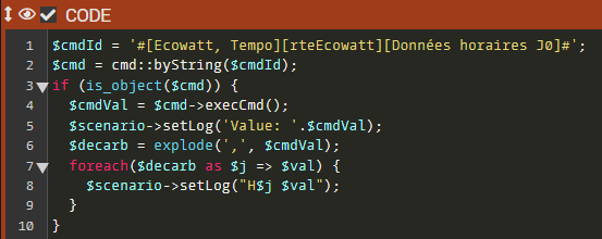

Le plugin rteecowatt permet de récupérer régulièrement les périodes de production décarbonée. Malheureusement le format est sous la forme « 1,1,0,0,0,0,1,1,1,1,1,1,1,1,1,1,1,1,1,1,1,1,0,1 » ou chaque chiffre représente une heure (de 0h à 23h) et le 0 indique une production décarbonée. Dans l’exemple : de 22h à 23h on a une production décarbonée.
J’aimerai pouvoir utiliser ce résultat pour déclencher des automatismes pendant une période décarbonée et l’arrêter quand la production n’est plus décarbonée. Mais je sèche sur les fonctions jeedom que je peux utiliser dans un scénario pour faire cela.
Pouvez-vous m’aider ?
C’est possible avec un bloc code de scénario:
Le log de l’exécution:
[2025-01-22 10:04:59][SCENARIO] Exécution d'un bloc code
[2025-01-22 10:04:59][SCENARIO] Value: 1,1,1,1,1,1,1,1,1,1,1,1,1,1,1,0,0,1,1,1,1,0,0,0
[2025-01-22 10:04:59][SCENARIO] H0 1
[2025-01-22 10:04:59][SCENARIO] H1 1
[2025-01-22 10:04:59][SCENARIO] H2 1
[2025-01-22 10:04:59][SCENARIO] H3 1
[2025-01-22 10:04:59][SCENARIO] H4 1
[2025-01-22 10:04:59][SCENARIO] H5 1
[2025-01-22 10:04:59][SCENARIO] H6 1
[2025-01-22 10:04:59][SCENARIO] H7 1
[2025-01-22 10:04:59][SCENARIO] H8 1
[2025-01-22 10:04:59][SCENARIO] H9 1
[2025-01-22 10:04:59][SCENARIO] H10 1
[2025-01-22 10:04:59][SCENARIO] H11 1
[2025-01-22 10:04:59][SCENARIO] H12 1
[2025-01-22 10:04:59][SCENARIO] H13 1
[2025-01-22 10:04:59][SCENARIO] H14 1
[2025-01-22 10:04:59][SCENARIO] H15 0
[2025-01-22 10:04:59][SCENARIO] H16 0
[2025-01-22 10:04:59][SCENARIO] H17 1
[2025-01-22 10:04:59][SCENARIO] H18 1
[2025-01-22 10:04:59][SCENARIO] H19 1
[2025-01-22 10:04:59][SCENARIO] H20 1
[2025-01-22 10:04:59][SCENARIO] H21 0
[2025-01-22 10:04:59][SCENARIO] H22 0
[2025-01-22 10:04:59][SCENARIO] H23 0
[2025-01-22 10:04:59][SCENARIO] Fin correcte du scénario
Merci. J’avais oublié cette possibilité d’écrire du code PHP !
