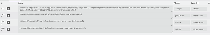

Heure de démarrage en fonction de la durée demandée à 0 dans l'équipement global
J’ai déplacé mon instance Jeedom (avec un backup/restore) de Docker à une LXC sous Proxmox mais depuis il n’y a pas de Listener Parent et de maj de l’heure de démarrage.

Une idée du pb?

Tu es repassé en stable apparemment.
Des corrections ont été apportées à 2 reprises sur cette partie courant juin en bêta (suite à tes retours si je ne me trompe pas).
Peux-tu passer sur la bêta et valider le fonctionnement ?
Le listener manquant sera créé lors du prochain cron de xxh45
Bonjour Bisson,
Aie c’est ma faute alors car je devais créer un ticket et du coup l’équipe m’exigeait d’etre en full stable et j’avais vu qu’entre temps tu avais sorti une stable alors je pensais que c’était suite aux pbs que l’on avait vu ensemble.
Bon je repasse en beta le temps que la nouvelle stable arrive alors.
Merci bcp et belle journée
(oui ça marche en beta)
Ok :wink:
La prochaine stable ne devrait pas tarder.
Je règle un problème de compatibilité avec PHP 8 et quand ce sera validé je pousserais ça en stable
