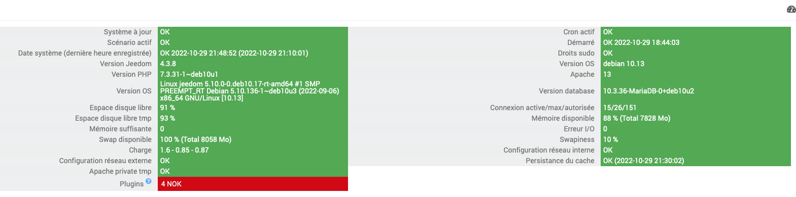

une âme charitable pourrais prendre la main sur mon Jeedom car depuis que j’a voulu lancer les mises à jour os/package j’ai 4 plugins qui ne veulent plus démarrer.
j’ai réinstaller mes dépendances et toujours pareil :frowning:

Si tu ne trouve pas d’âme charitable, n’hésite pas a poster plus d’infos sur ton système , version / log / package mis a jour / page santé … une âme moins charitable pourrait te donner la solution sans pour autant prendre la main sur ton Jeedom.
On ne sait même pas quel plugin te pose pb ?
Et Logs débug des plugins en question

Je me demande si tu n’as pas cassé ton pip.
Fait en ssh ces commandes et donne nous le résultats:
pip --version
Python --version
Je pense également, mais je n’ai pas réussi a tout remettre dans l’ordre…
Donc je suis entrain de repartir sur une install propre avec restauration d’une sauvegarde
