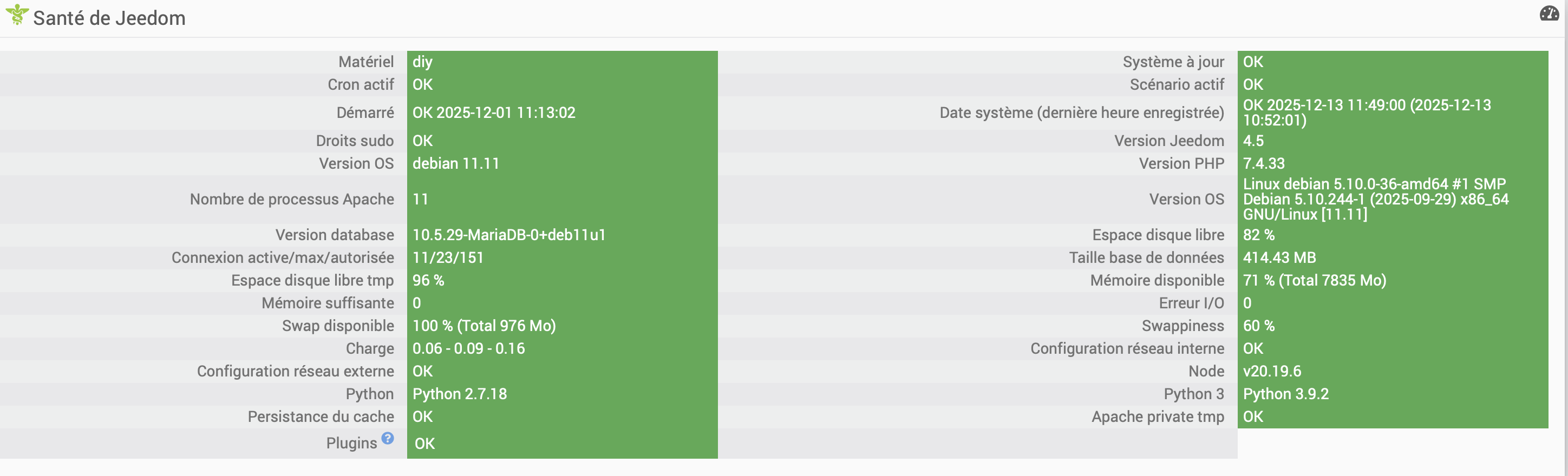

Voici la page santé
Si ça peut être utile : il semble qu’home assistant arrive à se connecter
