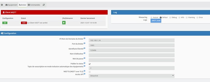

HELP : JMQTT "le client MQTT est arrété"
Je galère depuis hier soir sur ma config qui ne marche plus.
J’ai ZigbeeLinker (solution complète) qui fonctionne ainsi que MQTT explorer sous windows.
Mais pour JMQTT le Brocker est désepérement au rouge :
J’ai essayé pas mal de chose mais la je tourne en rond!!
Pourtant cela fonctionnait hier mais j’ai du faire une bêtise en bidouillant.
Les ID JMQTT et Zigbeelinker sont bien différents.
Du coup tout mes ESP ne sont plus fonctionnels !
Les derniers logs :

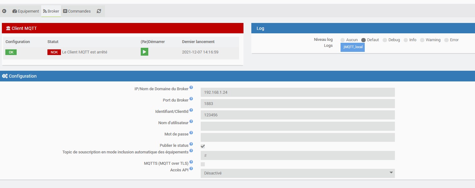

J’ai ca également avec une ligne sur l’API :

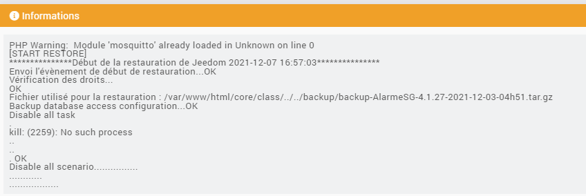

Une piste également avec « PHP Warning: Module ‹ mosquitto › already loaded in Unknown on line 0 » lors de la restauration d’une sauvegarde :
Bon trop de galère donc solution OK avec image saine + restauration sauvegarde de 2 jours
Merci quand même
