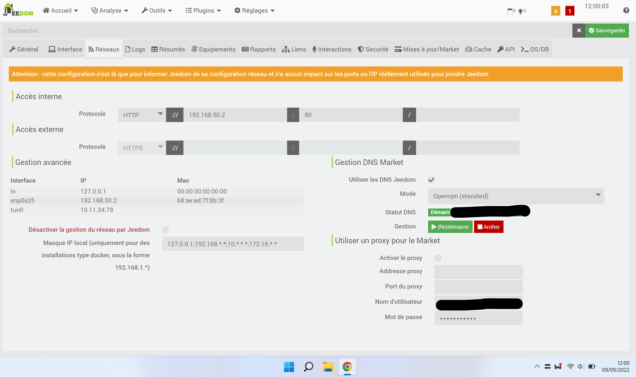

il faudrait un capture de la page reseau de ta config mais en l’état compliquée a obtenir
Ce n’est pas un soucis, mon accès externe est fonctionnel. Un peu bizarre les 3 interfaces différentes non?
Ah donc peut-être un ban ip. L’accès interne est il possible via un autre appareil ?
