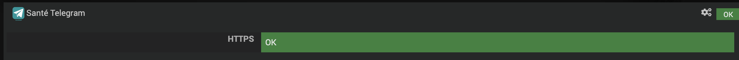

J’ai un certificat, https est activé:

Tout d’abord attention à ta clé API et l’adresse externe de ta box Jeedom qui apparaissent sur ton shoot écran.
Telegram est au vert sur la page santé Jeedom ? car il semble dire que le démon n’est pas démarré.
Ton certificat n’est pas un auto-signé ? Let’sEncrypt ?
Oui, Telegram est au vert.
C’est un let’s encrypt…
