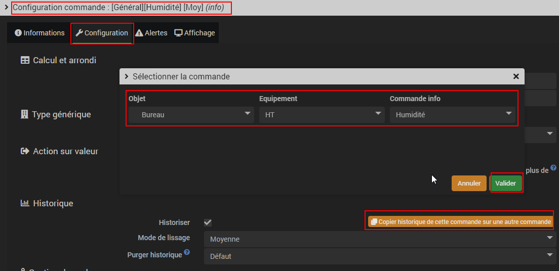

Hello @LMQT,
Et sinon, il y a le bouton image
Sur chaque commande historisée :
Bad
Oui je connais, mais on ne maîtrise pas la plage de dates avec cette fonction.
