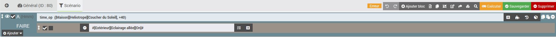

Je l’utilise comme suit:
Dans les logs j’ai:
[2023-05-03 12:01:34][SCENARIO] -- Start : Scenario lance manuellement.
[2023-05-03 12:01:34][SCENARIO] - Exécution du sous-élément de type [condition] : at time_op  [Maison][Heliotrope][Coucher du Soleil], +40)
[2023-05-03 12:01:34][SCENARIO] Evaluation de la condition : [time_op  [Maison][Heliotrope][Coucher du Soleil], +40)] = time_op  [Maison][Heliotrope][Coucher du Soleil], +40)
[2023-05-03 12:01:34][SCENARIO] Erreur : Bloc type A : 257, heure programmée invalide : time_op  [Maison][Heliotrope][Coucher du Soleil], +40)
Alors il faut :
  • supprimer l’espace en trop donc coller la parenthèse avec la fonction time_op
  • mettre la commande dans le 1er argument c’est à dire la même chose avec les #
Donc : time_op(#[Maison][Heliotrope][Coucher du Soleil]#,+40)
Le mieux pour ne pas se rater c’est d’aller chercher la commande en utilisant l’assistant

Nickel ça fonctionne je te remercie, c’était bien une erreur de ma part.
