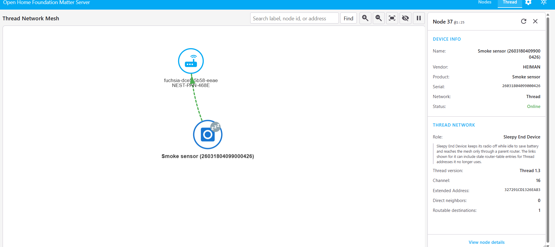

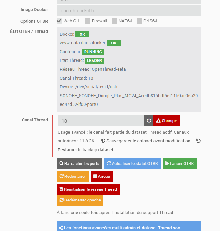

dans matter j’ai réussi a paramétrer la partir OTBR / Thread:
ensuite j’ai voulu “commissionner” le détecteur. je n’ai jamais réussi…cela me met commission ok mais rien ne s’affiche.
du coup j’ai essayé de lié ma sonnette aqara G410 en matter avec le détecteur et la aucun problème, les deux sont lié.

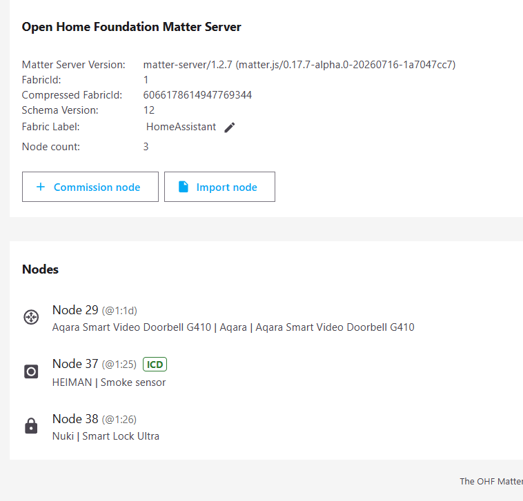

j’ai “commissionner” la sonnette aqara avec le plugin matter, ok c’est presque instantané et un équipement apparait dans le plugin mais avec rien en commande.
ensuite j’ai réessayé de “commissionner” le détecteur avec le plugin mais cette fois en utilisant le code matter fourni par le détecteur dans l’application aqara (code diffèrent de celui sous le QR code fourni dans la boite)

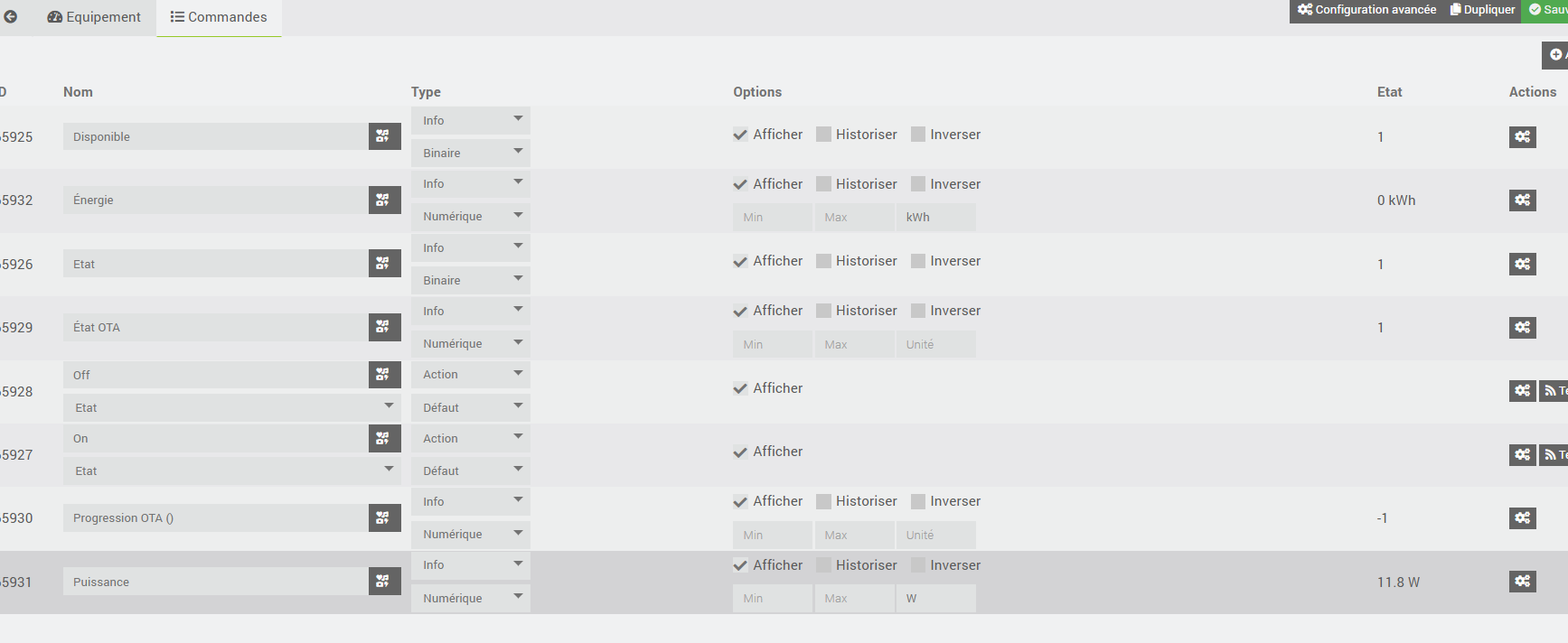

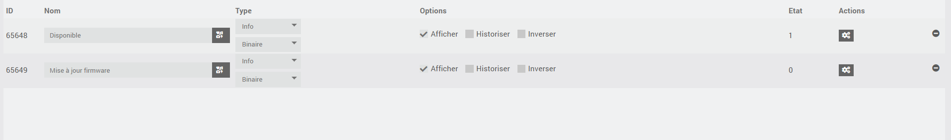

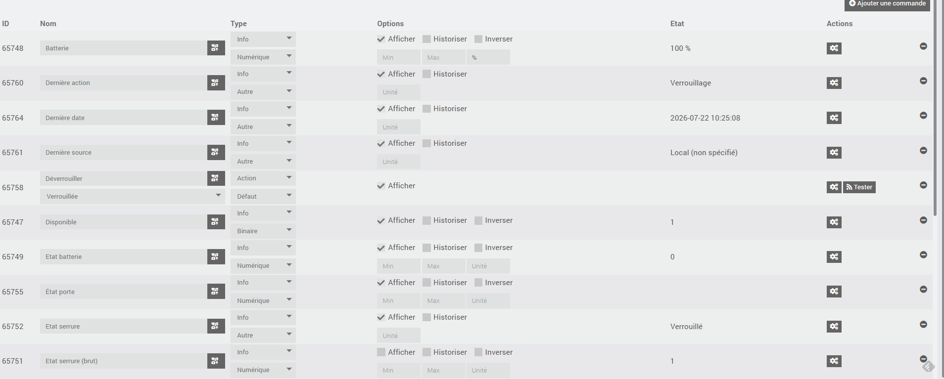

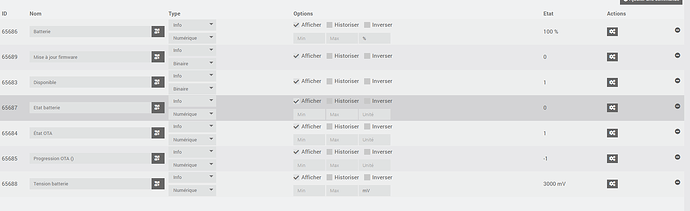

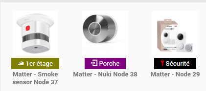

Cette fois l’équipement est bien créé dans le plugin avec quelques commandes:
les données semble correcte et j’ai même pu lancer une mise à jour OTA du détecteur pour le passer de la version 1.6 à 1.7.
je me doute que cela ne devrait pas être la bonne procédure d’intégration dans le plugin mais ca a l’air de fonctionner.
Par contre, il n’y a pas dans les commandes de retour d’état en cas d’alarme incendie que je pourrais utiliser dans un scénario. si je fais un test du détecteur sur l’appli aqara, le détecteur sonne et la case “état de l’appareil” passe en “test” au lieu de “normal” par contre rien ne se passe dans jeedom.
Serait ce que le détecteur n’est pas encore complètement compatible avec le plugin? quelqu’un à t’il déjà essayé d’implanté ce détecteur dans jeedom en matter?

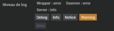

Mettre le plugin en mode DEBUG , puis refaire un test avec les deux devices
  1. Passe le plugin en DEBUG. Vide les logs avant chaque test ce sera plus simple
    pas besoin de redémarrer le démon
  2. Lance un test du détecteur
  3. Actionne également la sonnette Aqara
  4. Envoie moi le fichier de log de chaque test
EDIT: Donne aussi les infos avancées
Si possible, indique également l’heure à laquelle tu as lancé chaque test (par exemple : 20:15:30 détecteur, 20:16:10 sonnette).

si ca peut aider, en cliquant sur “auvrir le serveur” j’ai ca:

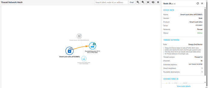

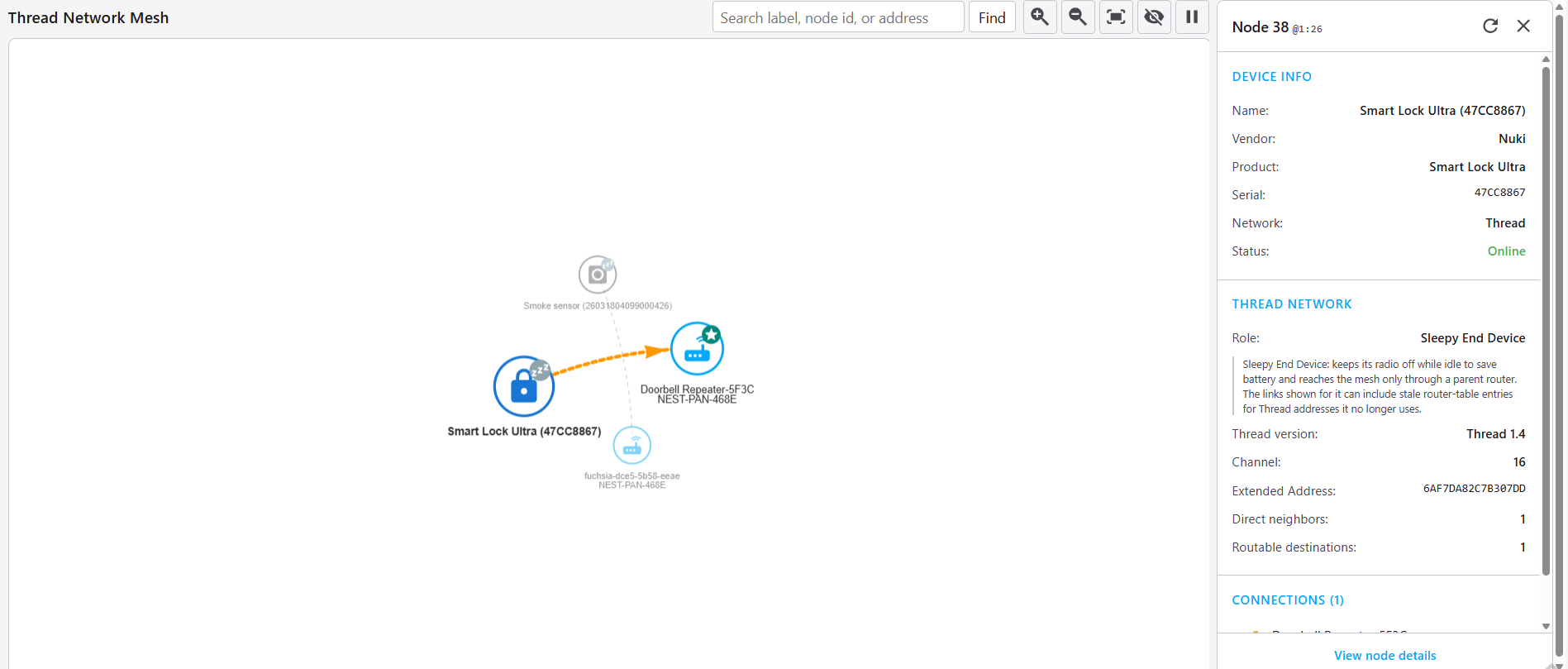

et sur “show in graph” du detecteur:
je remarque d’ailleur que le canal thread du capteur et de la sonnette est le 16 alors que l’antenne MG24 est le 18 mais vu que j’ai lié le détecteur directement à la sonnette, je suppose que c’est normal: c’est le réseau thread de la sonnette. mais du coup si j’arrive à intégrer d’autre module à l’antenne MG24 je vais me retrouver avec 2 réseaux non?

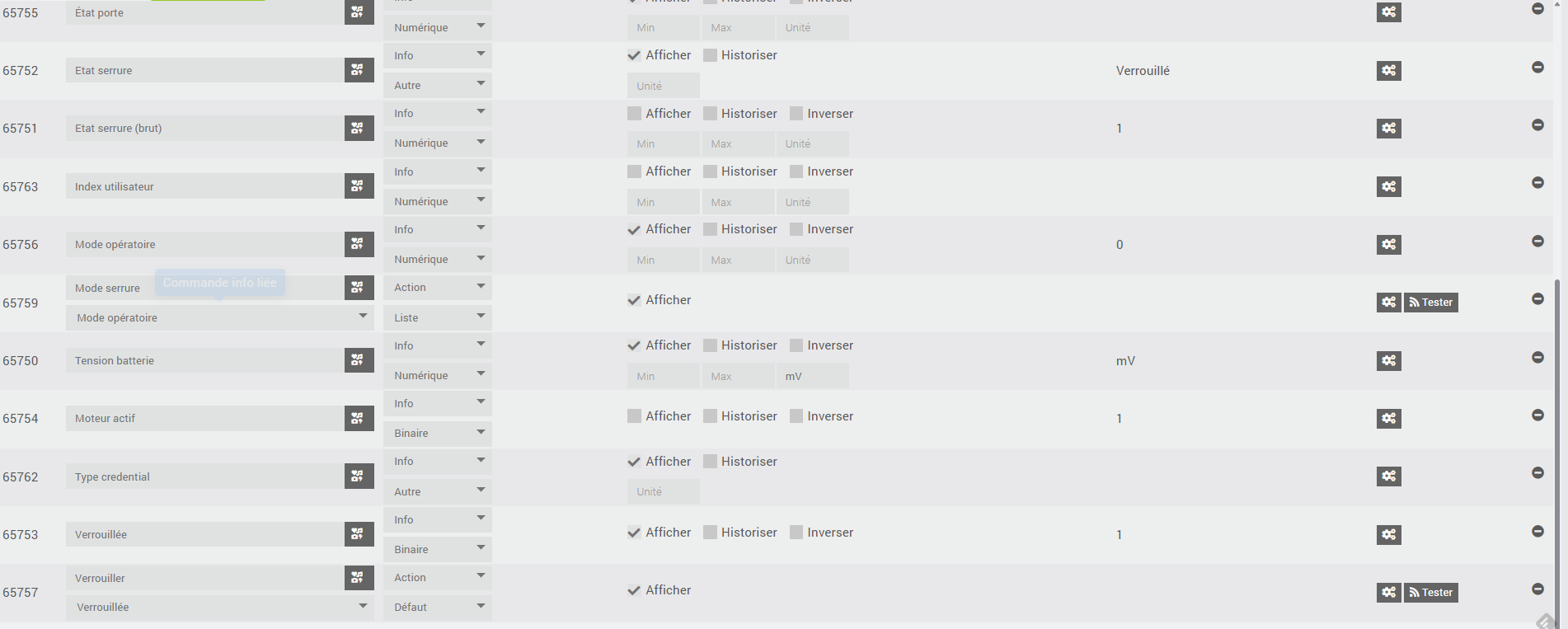

J’ai egalement une serrure nuki smart lock ultra qui est lié à la sonnette. je viens de faire la meme chose qu’avec le détecteur en commisionnant avec le plugin avec le code matter fourni dans l’appli aqara. il s’est parfaitement intégré dans le plugin immediatement et elle fonctionne, je peut la piloter depuis jeedom.
maintenant j’ai ca (pour info c’est moi qui est mis les photos pour remplacer le logo bleu):
j’ai poussé une nouvelle beta
relancer les dépendances pour mettre à jour le matter server en 1.3.0
redémarrer le daemon et synchroniser de nouveau
Les commandes devraient apparaitre
j’étais en stable, donc je suis passé en béta, lancement dépendance puis redémarrage démon et synchro.
les commandes sont apparues (merci)

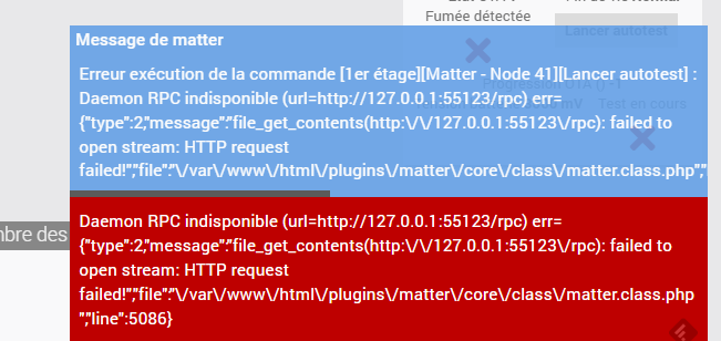

par contre si je clique sur “Lancer autotest” ca ne sonne pas et j’ai ce message:
L’état du demon , les logs matter et matterd en debug quand tu cliques la commande ?
Les commandes de la serrure répondent ?
log matter apres derniere mise à jour beta et installation dependance puis appuis sur auto test:

[2026-08-15 13:55:30][ERROR] Erreur exécution de la commande [1er étage][Matter - Node 41][Lancer autotest] : Daemon RPC indisponible (url=http://127.0.0.1:55123/rpc) err={"type":2,"message":"file_get_contents(http:\/\/127.0.0.1:55123\/rpc): failed to open stream: HTTP request failed!","file":"\/var\/www\/html\/plugins\/matter\/core\/class\/matter.class.php","line":5186}
log matterd:

[2026-08-15 13:55:20][INFO] : [Smoke] node=41 endpoint=1 cluster=SmokeCoAlarm command=selfTestRequest
[2026-08-15 13:55:20][DEBUG] : [matter] e[2m2026-08-15 13:55:20.216 INFO   e[0;1;90mClientNode~teraction e[0mPeer is a LIT ICD in idle mode; holding interaction until it wakes e[34mpeer: e[2;39m@1:29 e[0;34mtimeout: e[2;39m1h 10se[0m
[2026-08-15 13:55:20][DEBUG] : [matter] e[2m2026-08-15 13:55:20.615 INFO   e[0;1;90mNobleBleClient       e[0mPeripheral ff:ff:10:ea:58:39 does not advertise Matter Service ... ignoringe[0m
[2026-08-15 13:55:21][DEBUG] : [matter] e[2m2026-08-15 13:55:21.406 INFO   e[0;1;90mNobleBleClient       e[0mPeripheral 29:d2:a5:75:43:84 does not advertise Matter Service ... ignoringe[0m
[2026-08-15 13:55:21][DEBUG] : [matter] e[2m2026-08-15 13:55:21.518 INFO   e[0;1;90mNobleBleClient       e[0mPeripheral 1f:2c:ef:22:3f:e6 does not advertise Matter Service ... ignoringe[0m
[2026-08-15 13:55:22][DEBUG] : [matter] e[2m2026-08-15 13:55:22.040 INFO   e[0;1;90mNobleBleClient       e[0mPeripheral 36:ff:87:c4:b5:20 does not advertise Matter Service ... ignoringe[0m
[2026-08-15 13:55:39][DEBUG] : [matter] e[2m2026-08-15 13:55:39.991 INFO   e[0;1;90mWebSocketC~erHandler e[0m[1] WebSocket connection establishede[0m
[2026-08-15 13:55:40][DEBUG] : [matter] e[2m2026-08-15 13:55:40.000 INFO   e[0;1;90mWebSocketC~erHandler e[0mWebSocket server start_listeninge[0m
[2026-08-15 13:55:40][DEBUG] : [matter] e[2m2026-08-15 13:55:40.001 INFO   e[0;1;90mWebSocketC~erHandler e[0mWebSocket server start_listening. Returned 3 nodese[0m
[2026-08-15 13:55:58][DEBUG] : [matter] e[2m2026-08-15 13:55:58.714 INFO   e[0;1;90mNobleBleClient       e[0mPeripheral 75:70:f6:af:a8:57 does not advertise Matter Service ... ignoringe[0m
Ton appareil est fatigué , il dort une grande partie du temps pour économiser son énergie (donc ses piles)
Appuie physique si tu peux dessus et recommence le test

ca y est j’ai enfin réussi mais me demande pas comment car ca m’a pris l’aprem à relancer des commissionnement. la j’ai attendu 2h30 depuis le dernier (gouter d’anniv oblige) et ca a fonctionné du premier coup bien que j’avais le message rouge “daemon RPC indisponible…”.
j’ai redémarré le démon du plugin et c’est tout bon la prise fonctionne marche /arret + conso. impec:
