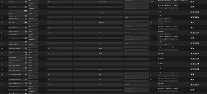

Heatit à sortie un nouveau thermostat Zwave (Ztrm6) qui est vraiment top et qui gére le Chaud/Froid, problème il n’est pas inclut sur ZwaveJs…

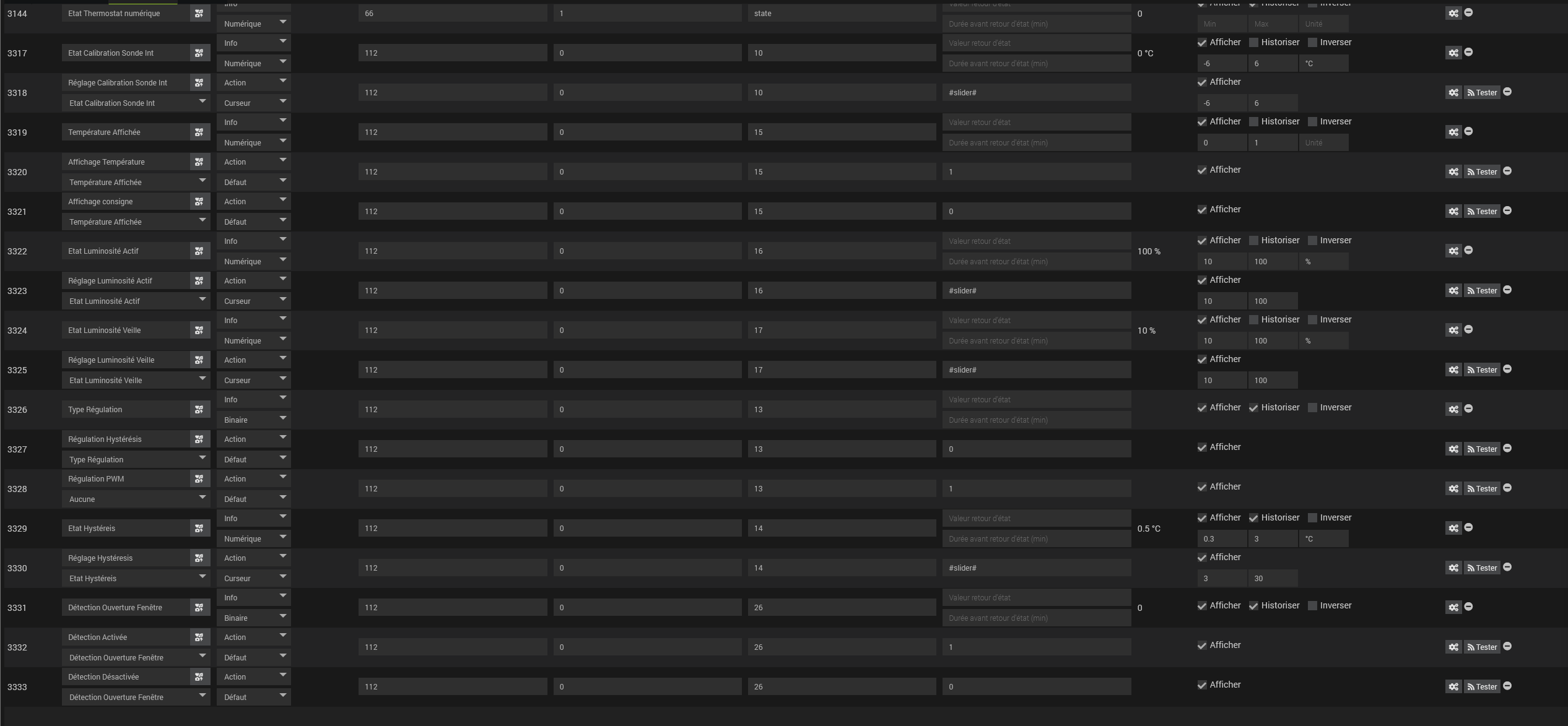

Voici la liste des commandes de celui ci (testées en fonctionnelles):
Ps: pour les commandes état consigne il faut dans Formule de calcul mettre (#value#/10) et pour réglage consigne mettre (#value#*10).
Pour état Hystéresis (#value#*10).
Si jamais un membre de la team Jeedom pouvait pousser ces commandes pour les prochaines MAJ ce serait vraiment top.
