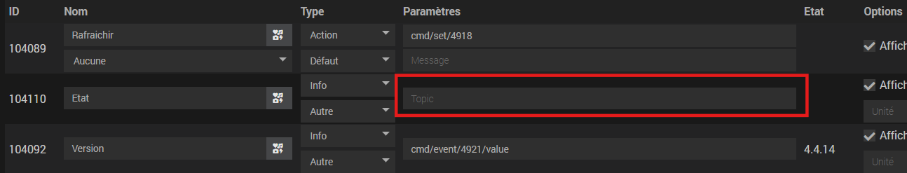

S’il est question du report de l’info « Etat », je n’ai moi non plus pas de retour visible (uniquement le titre).
Mais j’ai peut être raté une étape.
Ok j’ai trouvé le soucis la beta de demain du plugin mqtt corrigera. Il suffit de mettre state dans topic
Toujours rien même en rafraichissant et en relançant la découverte :disappointed:
Essaye de relancer le demon sur le jeedom source pour voir (et peut être aussi celui coté cible).
Merci.
