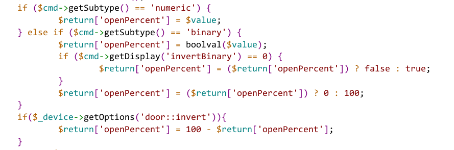

@Loic
Pour revenir au point 1, le statut des portes et fenetres.
Pour les widgets core door/window, il faut etre à 1 pour avoir l’image fermée et 0 pour l’image ouverte.
En gros les widgets représentent un true/false de l’état de fermeture.
Du coup le invertBinary sert aux commandes qui donnerait un état binaire d’ouverture.
Pour gsh, c’est bien un état d’ouverture qu’il faut envoyer et pas de fermeture. Donc il ne faut pas prendre en compte l’invertBinary ou plutot de facon opposée.
Deuxième retour, il y a un 100 - 0 fait en cas d’option inversion cochée dans le modal gsh. Sauf que cette opération est fait en dehors de la partie numérique et donc pourrait etre appliqué à des binaires (et donner 99 au lieu de 0)
