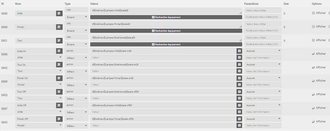

Autre constat que je n’explique pas. Voici mon virtuel avec tout OFF
L’ordre est : Allée, Tout et Portail
Si je clique sur Allée pour allumer l’allée, le groupe « Allée » s’allume bien, y compris « Tout » :frowning: , mais l’icone change de place toute seule et se retrouve à droite.
Si j’allume « Portail » cela ne change pas l’ordre
Et si j’allume « Tout », l’icone Tout passe à gauche
Et cela se remet à la position initiale dès que je fais OFF
Ce n’est pas foncièrement génant, mais devoir cliquer à un endroit pour allumer puis à un autre pour éteindre, il faut s’y faire.
Quelqu’un aurait-il une explication sur ces comportements ?
Oui, facile :slight_smile:

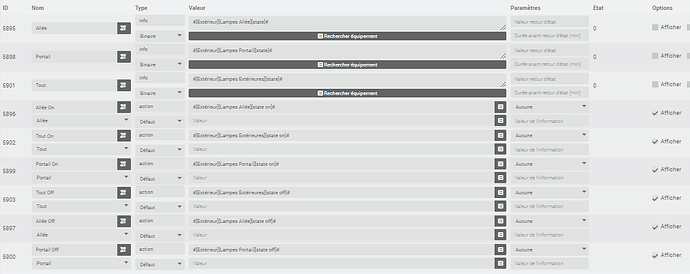

L’ordre des commandes est important, il faut que tu les réorganises par paires (on/off) :
Et les boutons ne « bougeront » plus n’importe comment :wink:
Bad
Un grand Merci @Bad , effectivement en les réorganisant elles ne bougent plus.
Le pire c’est qu’à l’origine je les avais créées dans le bon ordre, et elles se sont réorganisées toutes seules à l’enregistrement du virtuel.
J’ignorais cette « subtilité ».
