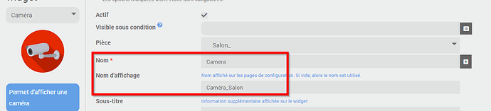

Bonjour j’ai exactement le même problème. Donc pour plusieurs graphs températures, ils s’appellent tous température dans la légende. peu pratique pour identifier. Il faudrait pouvoir choisir le nom de la légende et non celui de la commande. ou le nom du widget
Tu as 2 notions normalement pour chaque widget
Nom → c’est le nom as que tu veras en légende
Nom d’affichage → c’est le nom dans tous les outils de paramétrage
Ensuite, rien ne t’empêche de mettre le nom que tu souhaites en légende dans nom puis si tu as le widget ailleurs personnalisé le nom sur un widget stand-alone

Du coup, je pense que tu n’as pas compris la notion de
  • Nom
  • Nom d’affichage
  • Personnalisation
Le NOM, c’est ce qui s’affiche sur ton tel dans les pages jeedom (comme toi, j’ai toujours des truc TRES GENERIQUE type Nom, température, …
Le NOM D’AFFICHAGE, c’est ce qui s’affiche dans toutes les pages de paramétrage pour justement pouvoir différencier la caméra du salon et celle de l’allée exterieure dans les menus déroulants
ET ensuite, le NOM peut être surcharger par une personnalisation coté app
Donc la « bonne pratique » :
1 - tu mets dans NOM ce que tu souhaite voir en legende
2 - tu mets dans nom d’affichage un truc parlant te permettant de retrouver ta commande dans les menus de paramétrage (chez moi, c’est souvent piece_nom)
3 - si ton widget est aussi dans une page en stand-alone (pas dans un groupe ou un résumé), tu personnalises son nom comme tu le souhaites
ET ON NE DUPLIQUE PAS DES EQUIPEMENTS JUSTE POUR DES PROBLEMATIQUES D’AFFICHAGE
Norbert
