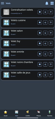

En effet, j’ai actuellement 6 volets configurés sur le groupe et qu’importe le nb de volets ouverts la données reste à 0 et à l’inverse pour closeNb j’ai toujours le total fermé. J’ai utilisé cette syntaxe en Sous-titre personnalisé « #openNb# ouvert(s) sur #total# »

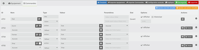

Petite précision que j’ai omise, les volets sont en fait des virtuels pour les contrôler sur un autre système, en l’occurence Eedomus car c’était ma 1ere box qui incluait Z-Wave et que je n’ai pas ensuite investit dans une clé Z-Wave pour jeedom car un peu la flemme de tout refaire.
Voici les captures des configs Jeedom:

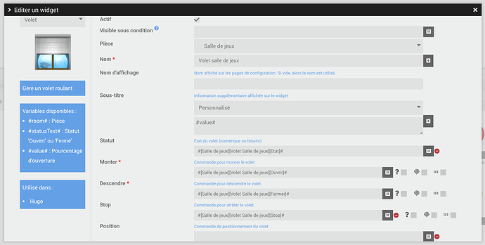

Config d’un volet:

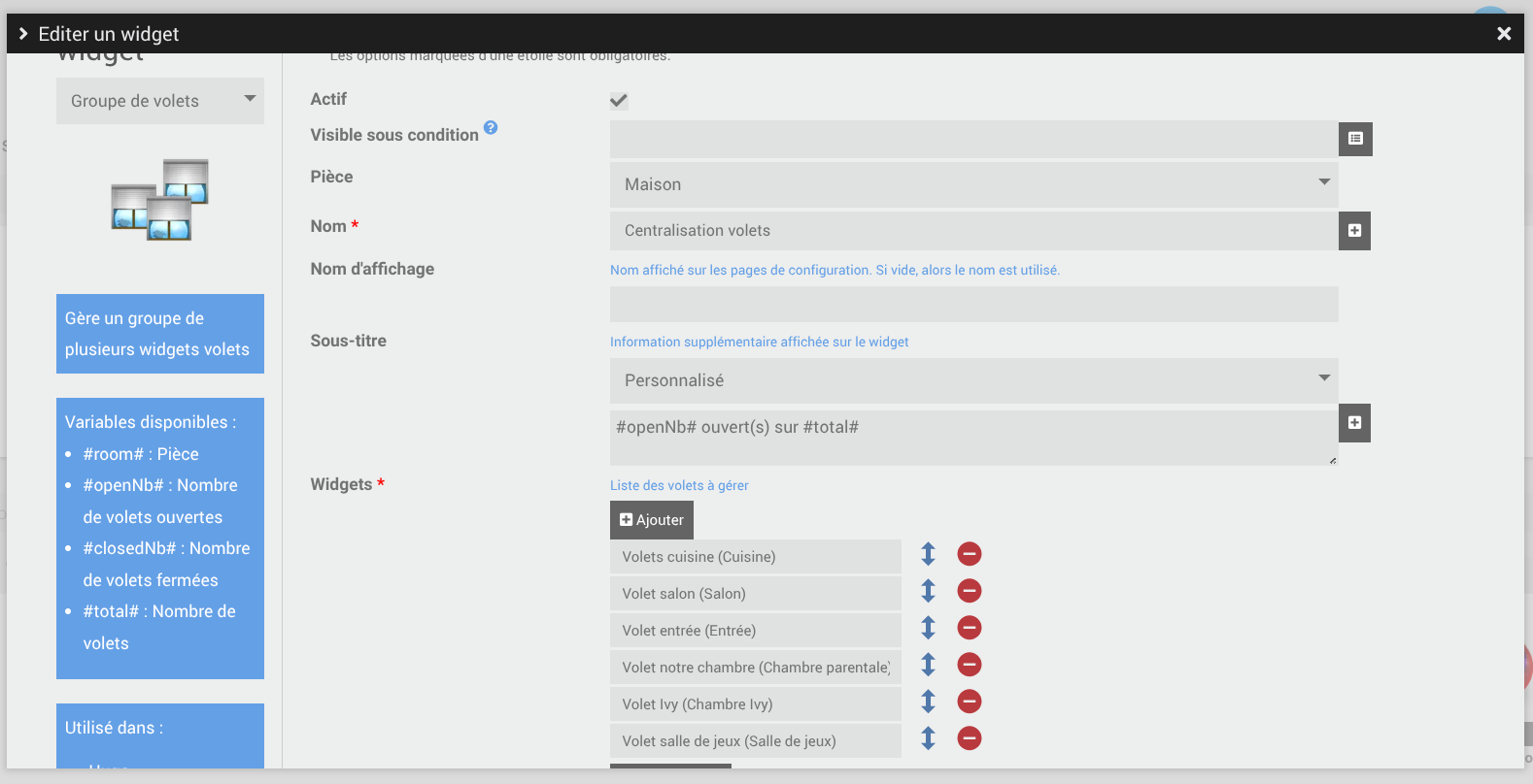

Config du widget groupe:

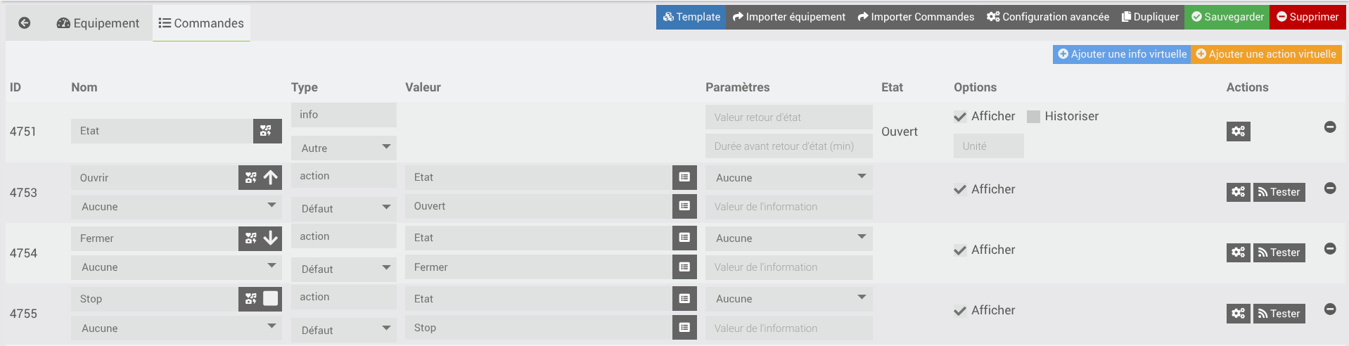

Config du virtuel volet:
Capture d’écran de l’appli. 'Centralisation des volet corresponds au widget ‹ Groupe de volet › et en dessous ce sont les différents de chaque volet:

salut

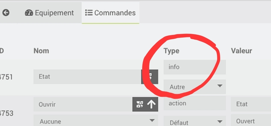

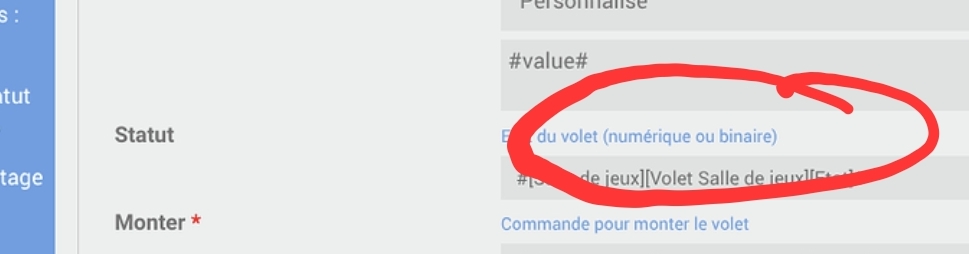

pour fonctionner, le widget unitaire attend un etat au format numerique/binaire
hors est configuré en « autre » (ie chaine de caractere)
donc rien d anormal si ca ne fonctionne pas :slight_smile:

si tu ne veux pas tout changer, tu peux simplement rajouter une commande « etat binaire » sur ton virtuel de type info/binaire, et en valeur tu mets [xxx][xxx][Etat] == "Ouvert" (xxx a remplacer par ta commande actuelle)
et voila :wink:
