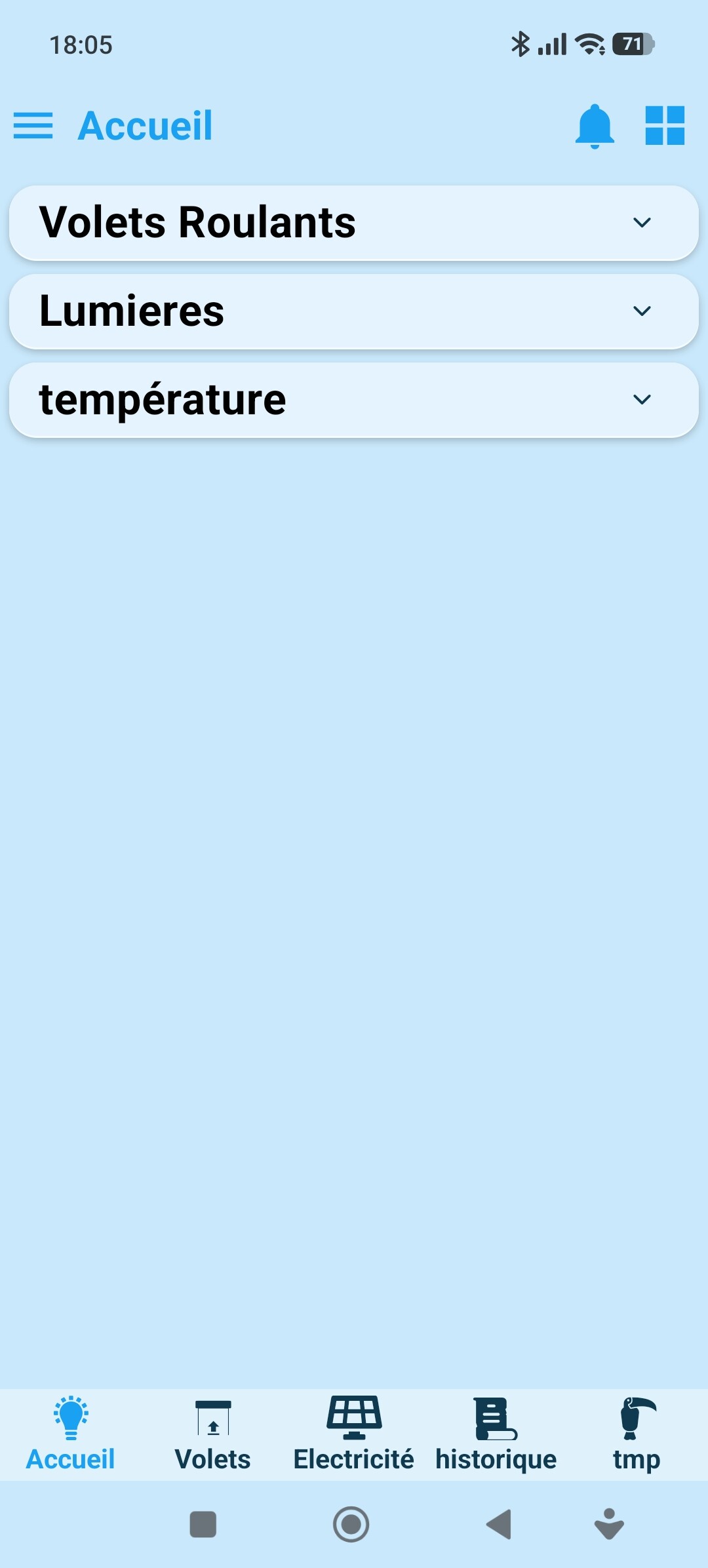

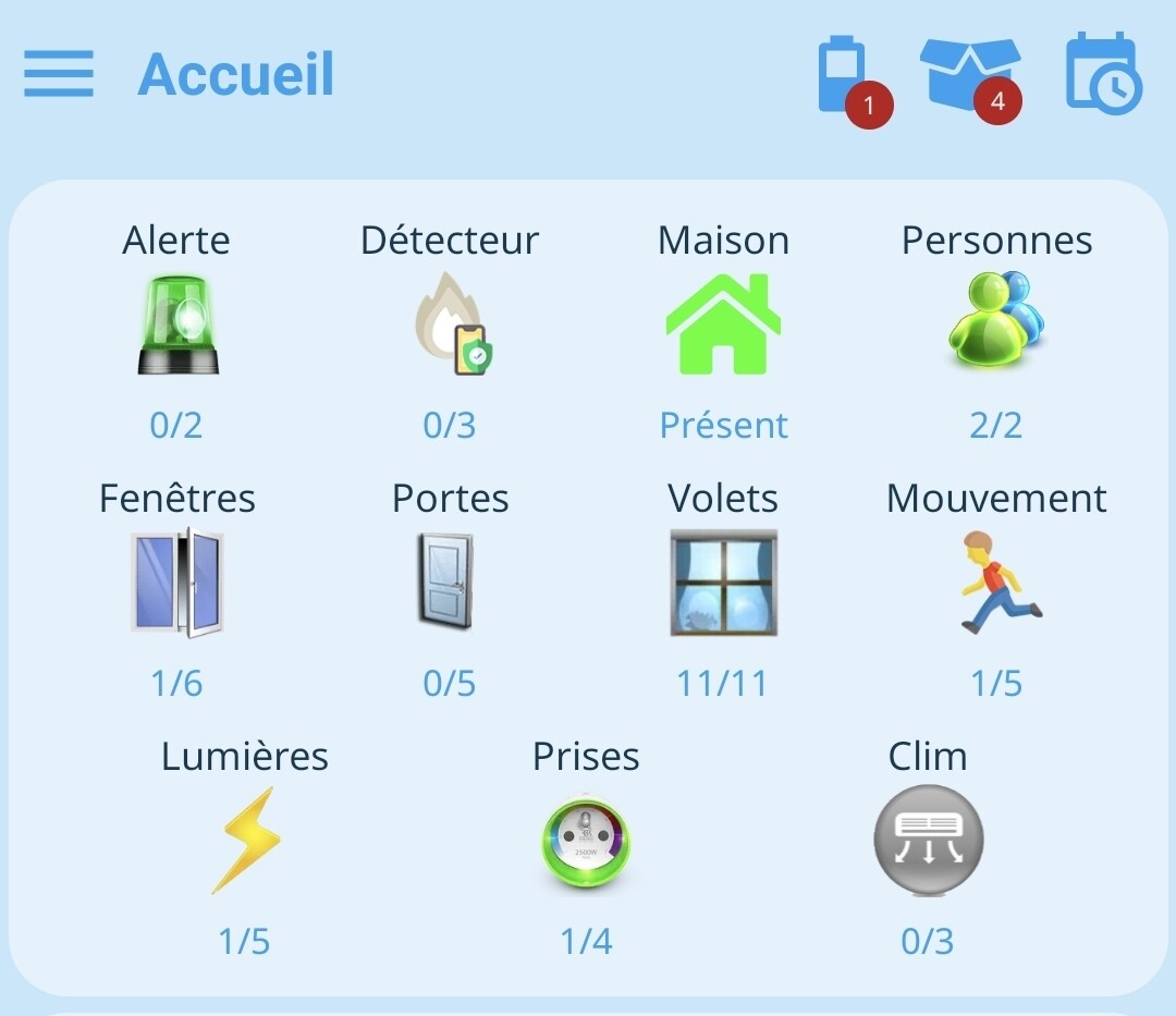

Je souhaite avoir une page d’accueil très simple, avec une ligne par groupe de widgets ; comme cela :
(le groupe ‹ température › est vide ; c’est ce que j’aimerais avoir).
Je n’arrive pas à le faire avec les capteurs de température. J’ai bien créé des wigdets température, mais il n’y a pas de groupe de température.
J’ai aussi remplacé ces widgets température par des wigdets de type ‹ générique numérique › (je ne vois pas de différence au résultat) ; mais ca ne sert à rien, il n’y a pas de groupe pour ces widgets.
Je suis surpris qu’il n’y ait pas de widget ‹ groupe générique ›, qui se contenterait d’afficher un nom (ici, ‹ température ›), et si on clique dessus, présente des widgets quelconques.
Y a-t-il un moyen de faire cela ?

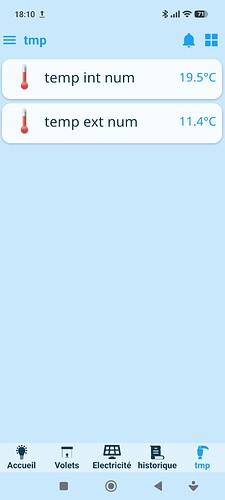

J’espère que ma demande est claire. Ce que j’aimerais, c’est qu’en cliquant sur le ‹ groupe › (ou rubrique) température, ca me présente les widgets température comme ceci :

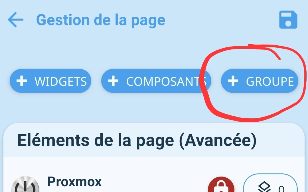

salut
pas besoin d etre surpris, il suffit de cliquer sur le bon bouton
depuis l app, lorsque tu geres le contenu d une page :

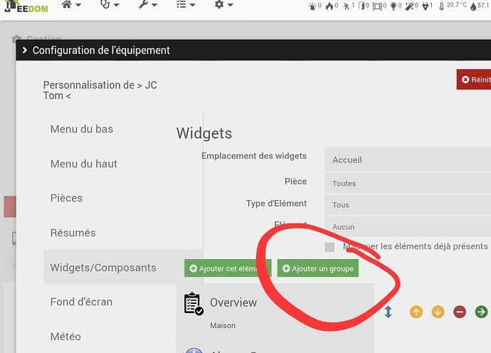

depuis le plugin, sur l assistant :
ensuite il suffit de glisser les widgets que tu veux (quelque soit le type) dedans
