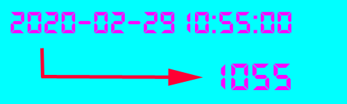

Pour HH:mm, je vais corriger, je vous tiens au courant. J’ai décidé d’abandonné le format cron inexploitable.
Je suis embêté car le nouveau format qui donne 2020-02-28 22:00:00 inclus la date. Et je vais pas faire une commande info pour la date et une autre pour l’heure, trop complexe pour l’utilisateur. Je réfléchis comment faire.
Ça demande réflexion pour partir sur quelque chose de bien et exploitable facilement.
A creuser la solution de @Theking31, qui pour un néophyte de la programmation est du chinois ce qui va donc demander soit une bonne doc soit une intégration dans le plugin ( mais la je m’avance car je suis pas programmeur)
J’ai tourné la chose dans tous les sens, je pense qu’il faut garder un format date+heure dans le plugin.
J’ai donc pris l’option du plan B qui est de documenter la manière de facilement transformer une date au format CRON au format HHmm et j’ai fait un mini-tuto pour cela.
alexaformathorloge
Lien vers la doc, c’est succinct mais si besoin, demandez moi et je complète.
