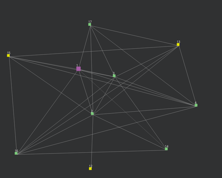

j’ai 2 « oeils Fibaro FGMS-001-ZW5 » qui sont distant de 8 mètres.
je trouve étrange que l’un communique avec 6 voisins et l’autre n’en voit qu’un.
voici le graphique du réseau : le 13 celui qui voit 6 voisins et le 12 celui qui n’en voit qu’un
l’oeil 13 voit le 3 alors que l’oeil 12 est plus proche que l’oeil 13 // 13/3=8 mètres 12/3=5 mètres
j’ai tenté de soigner le réseau mais rien…
merci pour votre analyse
Faudrait il attendre le réveil du module pour que le « soin » soit pris en compte et qu’il recherche les modules proches ?
merci pour ta réponse, j’ai forcé le reveil du module mais ça ne semble pas changer quelquechose…
Peut être une piste, à voir
Dans equipment puisque paramètre configuration (bouton bleu) puis onglet association. As tu la même chose ?
bonjour oui pareil …
Tu peux également regarder sur le site de @nechry, c’est une mine d’information Z-wave, il explique le fonctionnement en détail.
