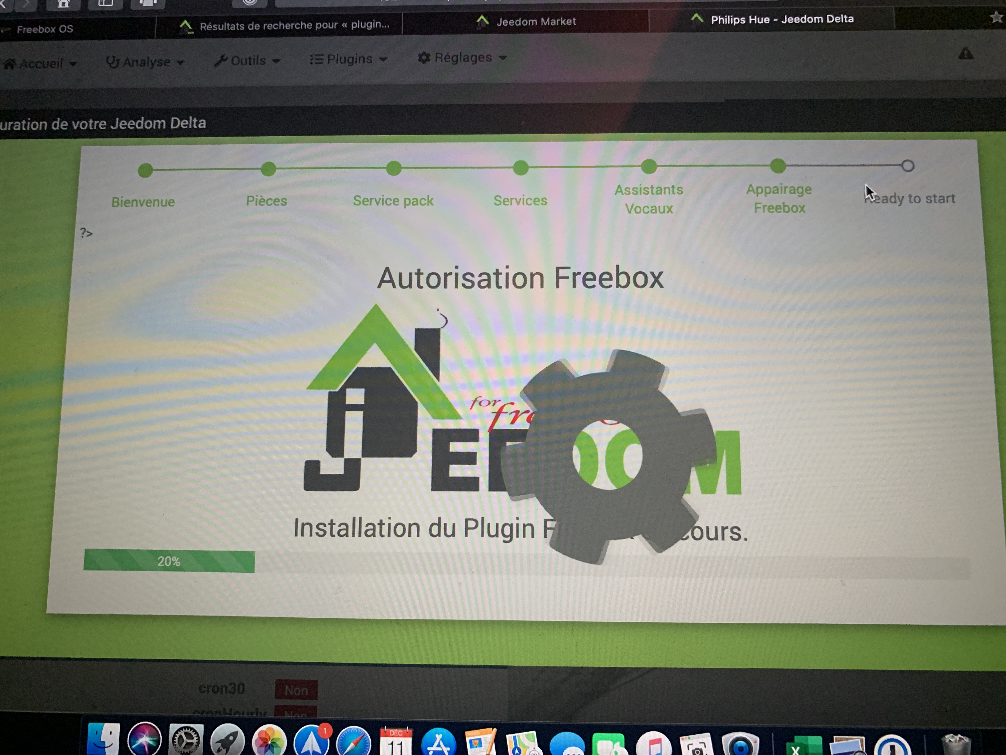

J’ai donc supprimé entièrement jeedom, installé mes 3 hdd en raid 5 dans la Delta, puis reconstruit une nouvelle VM Jeedom sur cette grappe raid.
Ca bloque au moment de la config initiale, qui est censé installer le plugin Freebox os automatiquement…ça bloque toujours sur 20%, puis plus rien. Qu’est-ce qui se passe ?
c’est bon… j’ai du révoquer les précédentes autorisations dans Freebox os… bref pas simple pour un novice, le moindre couac et ça marche pas.
