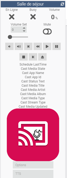

GoogleHome vue hors ligne avec TTSCast
je viens de migrer de googlecast a ttscast.
j’ai lancer un scan avec ttscast, le scan trouve bien ma google home, mais je n’arrive pas l’utilisé.
sur le dashboard elle est vue hors ligne.
Y a t il une étape que j’ai zapé.
il y a bien une ligne qui dit ’ fail to connect …
Si quelqu’un a une idée je suis preneur :slight_smile:

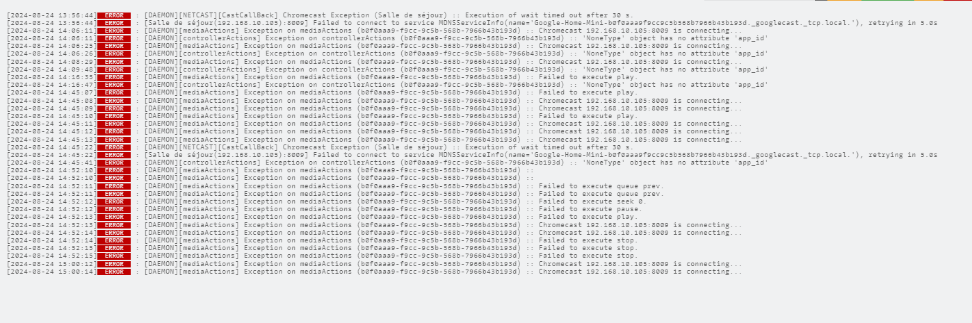

Svp, plutôt un copié-collé avec </> Texte préformaté plutôt qu’une image.
Désolé

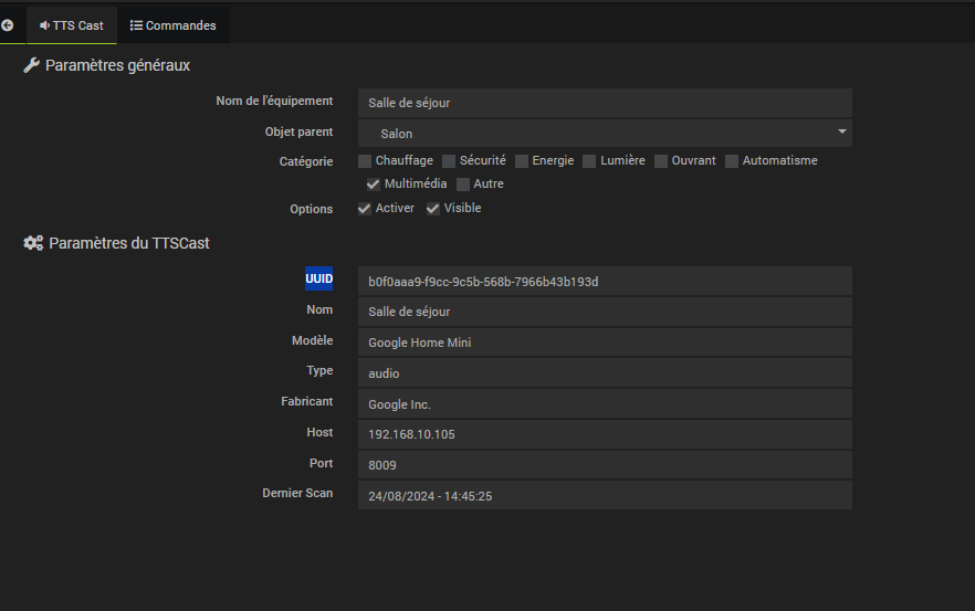

Il faudrait nous montrer l’équipement ttscast de cette google home voir si tout est bien renseigné.

De ce que je vois dans les logs, le plugin n’arrive pas à se connecter à votre Google Home.
Et ensuite vous tentez d’utiliser des commandes, mais comme il n’arrive pas à se connecter à l’équipement Google, forcément ces commandes n’aboutissent pas.

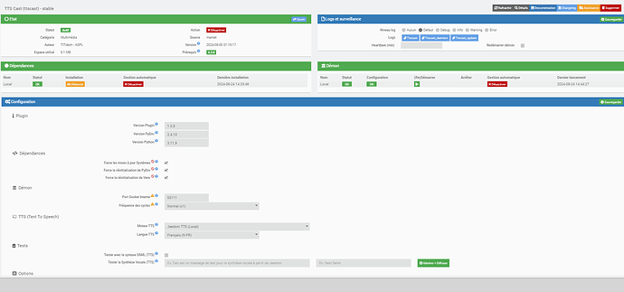

Non je ne l’ai pas fait car je vais seulement l’utiliser pour lire des mp3 en guise de sonnerie/alarme…, pour moi je pense que ce n’etait pas nécessaire

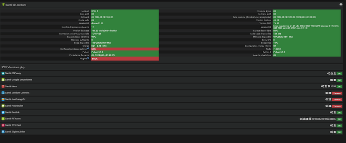

Merci pour ta reponse, voila la page santé:
Mon jeedom est sur un raspberry 4 connecté en wifi a ma live box et idem pour ma google home mini.

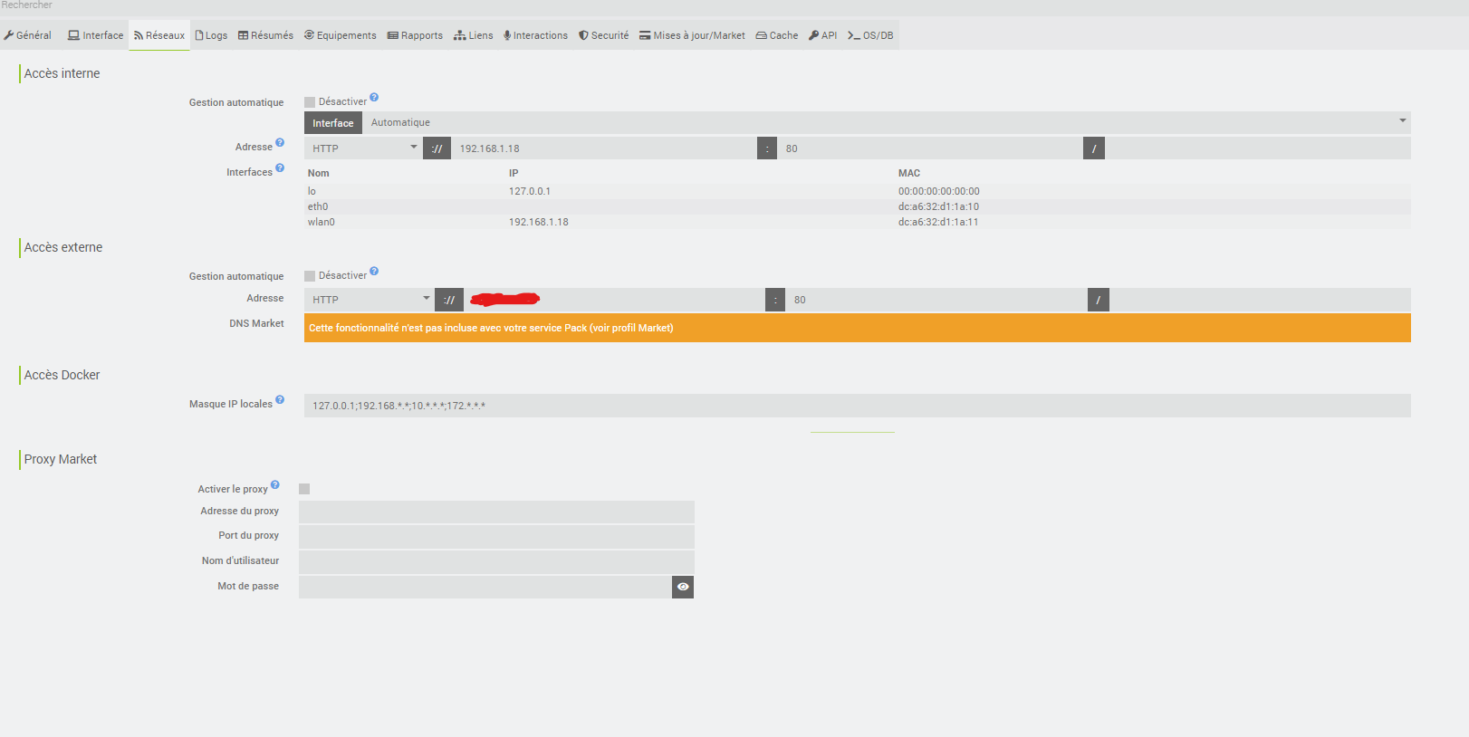

Et votre configuration réseau externe Jeedom est Nok.
la configuration externe c’est pour pouvoir se connecter a jeedom depuis l’extérieur?, car ca fonctionne via l’adresse IP de chez moi.

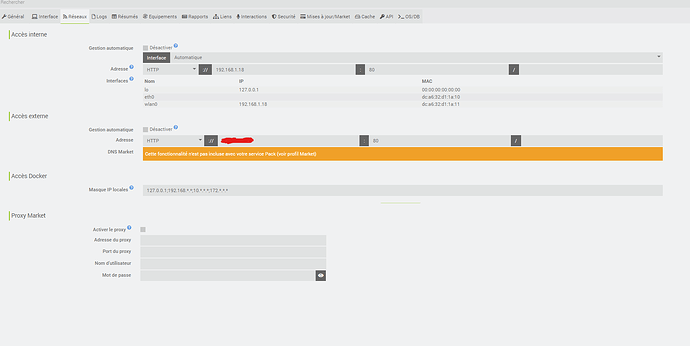

Peut-on voir ta page de configuration réseau de jeedom, et que tu nous en dises un peu plus sur ton wifi ? : c’est le wifi d’une box ? Un équipement à part (routeur ? point d’accès wifi? ) ?
As tu des options de configuration sur ce wifi ? (par exemple concernant le « mdns », ou le multicast, ou le zeroconfig ?
Car dans certains cas, il faut activer explicitement ces options pour que le mDNS fonctionne.
Autre question : ton Google mini est bien en adresse IP fixe (réservée sur ton wifi?), il n’aurait pas changé d’adresse lorsque tu l’as redémarré?

Je n’ai pas de routeur je suis directement connecté avec le wifi de la live box.
je n 'ai pas regardé dans les paramètres de la box, mais ca ne me dit rien, est ce que l’adresse de la google home peut etre a l’origine du probleme? alors que suite au scan il me la trouve a l’adresse " 192.168.10.105"
