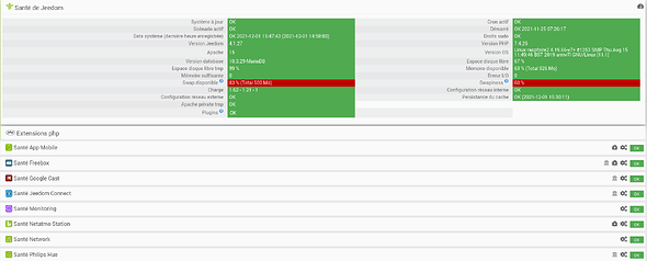

  • Si je lance la commande « display_name » par exemple j’aurais « Résultat de la commande : NOT CONNECTED ». Les autres commandes renvoient soit du vide, soit ne font rien.
  • Si je vais dans « Santé » je les vois tous à « Online: Non / Occupé: Non ».

Lors d’une demande il est important de préciser la version de Linux et la version de jeedom.
Une copie de la page santé est le mieux, cela contient ces infos plus d’autres qui pourrait être utile.
avant même d’installer Jeedom, j’avais tenter de passer ma Raspbian sur une BullsEye …
Il s’agit d’un Jeedom 4.1.27, voici une capture de Santé
après avoir pas mal creusé, je me demande si le problème ne vient pas de la version de Python qui est pas supportée: 3.9.2
