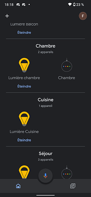

Voilà, j’ai un souci avec, le plugin google smarthome il ne semble par réussir a garder le statut des lampe yeelight qui sont dans le plugin xiaomi home sur jeedom
Dès que je réouvre l’application home, je les vois en allumé alors qu’elle ne le son pas
Mais si je clique sur éteindre elle passe en éteint est elle s’éteint vraiment, mais après quelques secondes ça repasse en allumer comme s’il n’arrivait pas à garder le statut

Alors moi le problème, c’est que si je mets off via Google home sur le tel, il passe en off
Mais après quelques secondes ou si
Si je réactualise la page de smartphone sur le téléphone enfin home assistant comme tu veux
Ça repasse en allumé en gros home assistant n’arrive pas à retenir le statut, c’est bizarre.
si je l’éteint dans jeedom sur Google assistant bah c’est allumer c’est comme si il arriver pas a récupérer le status dans jeedom c’est très bizarre

Alors moi si j’éteins via home de google sa s’actualise de suite sur jeedom le statut
Mais Google ne semble pas retenir le statut de lampe.

Résolue, j’ai trouvé d’où viens le problème.
Je crois que le problème vient du paramétrage des commande générer automatiquement qui n’est pas le bon.
même en faisant une regenerant des commande avec suppression des ancienne sa na rien changer
il faut savoir que dans l’application jeedom il considèrer aussi que tout les light été active
et voila pourquoi
Dans la luminosité info par défaut sa
Mets lumière état et sa fou tout en l’air la partie statut, car y a déjà un lumière etat dans status
donc en metant a Lumière Luminosité sa regle, le status ne bug plus ni si l’apps jeedom n’y sur GSH
