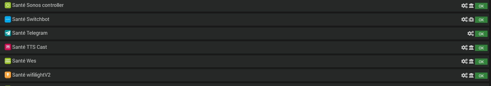

  • Une capture de la page santé de votre Jeedom,

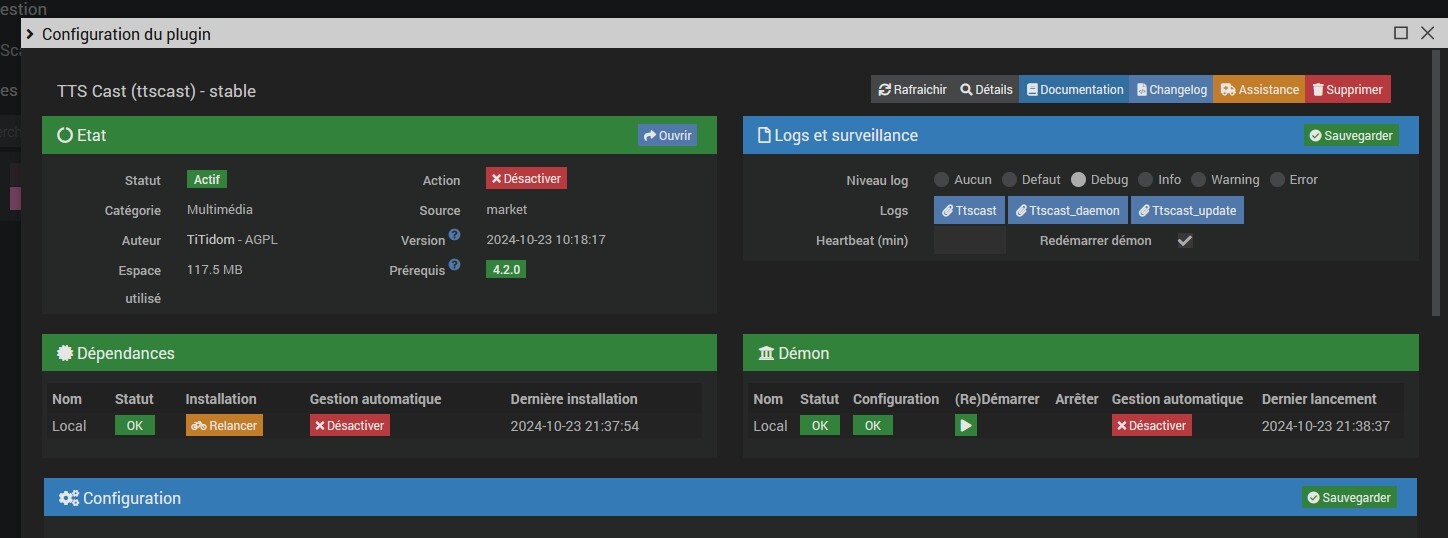

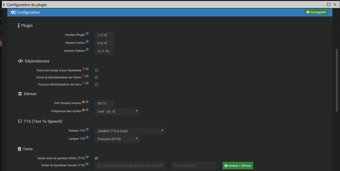

  • Une capture de la page de configuration du plugin (notamment pour savoir quel moteur vous utilisez pour le TTS),
  • Ensuite les logs du plugin et du démon du plugin (en mode debug pour avoir le maximum d’informations) pour voir ce qu’il se passe au moment de la génération du TTS notamment :wink:

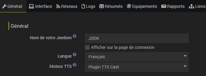

Merci pour ces captures d’écrans et les logs. En regardant tout cela, j’ai pu voir un soucis dans la configuration :
Dans la configuration de Jeedom (pas le plugin mais bien Jeedom en lui-même), vous avez indiqué TTS Cast comme moteur TTS de Jeedom par défaut (ce qui permet à d’autres plugin d’utiliser TTSCast pour générer des fichiers TTS), c’est très bien, MAIS :
Dans le même temps, vous avez configuré le plugin pour utiliser « Jeedom TTS » comme moteur TTS, et là ca ne va plus, car cela crée une « boucle » : Vous ne pouvez pas utiliser dans Jeedom TTSCast et dans TTSCast Jeedom comme moteur TTS :stuck_out_tongue:

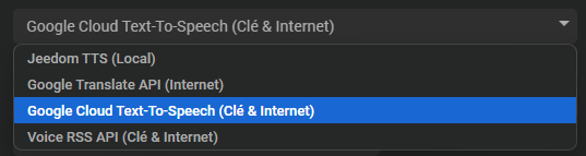

  • soit vous utilisez un des moteurs TTS intégré avec Jeedom (qui ont le mérite d’exister, mais niveau qualité, c’est pas top au niveau des voix) MAIS PAS celui de TTSCast
  • Soit dans TTSCast (ce que je vous conseille comme solution), vous utilisez un autre moteur TTS que celui intitulé « Jeedom TTS » (donc soit « Google Translate API », soit « Google Cloud Text-To-Speech », ou encore « Voice RSS API ») :
Les deux qui ont la meilleure qualité de retranscription de la voix sont « Google Cloud Text-To-Speech » et « Voice RSS API » :wink:
Donc il faut changer le moteur TTS, et ensuite redémarrer le démon du plugin, et ainsi tout devrait fonctionner à nouveau :+1:

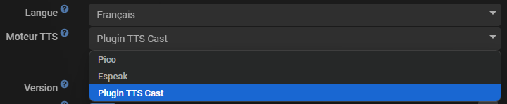

merci, et en local? ça marchait avant mais je ne sait plus où configurer
En local, c’est au niveau de la configuration de jeedom qu’il faut le changer :wink: en choisissant « Pico » ou bien « Espeak ».

ah, ça remarche ! merci…
j’ai choisi « google translate API » vrai la voix est plus claire !
