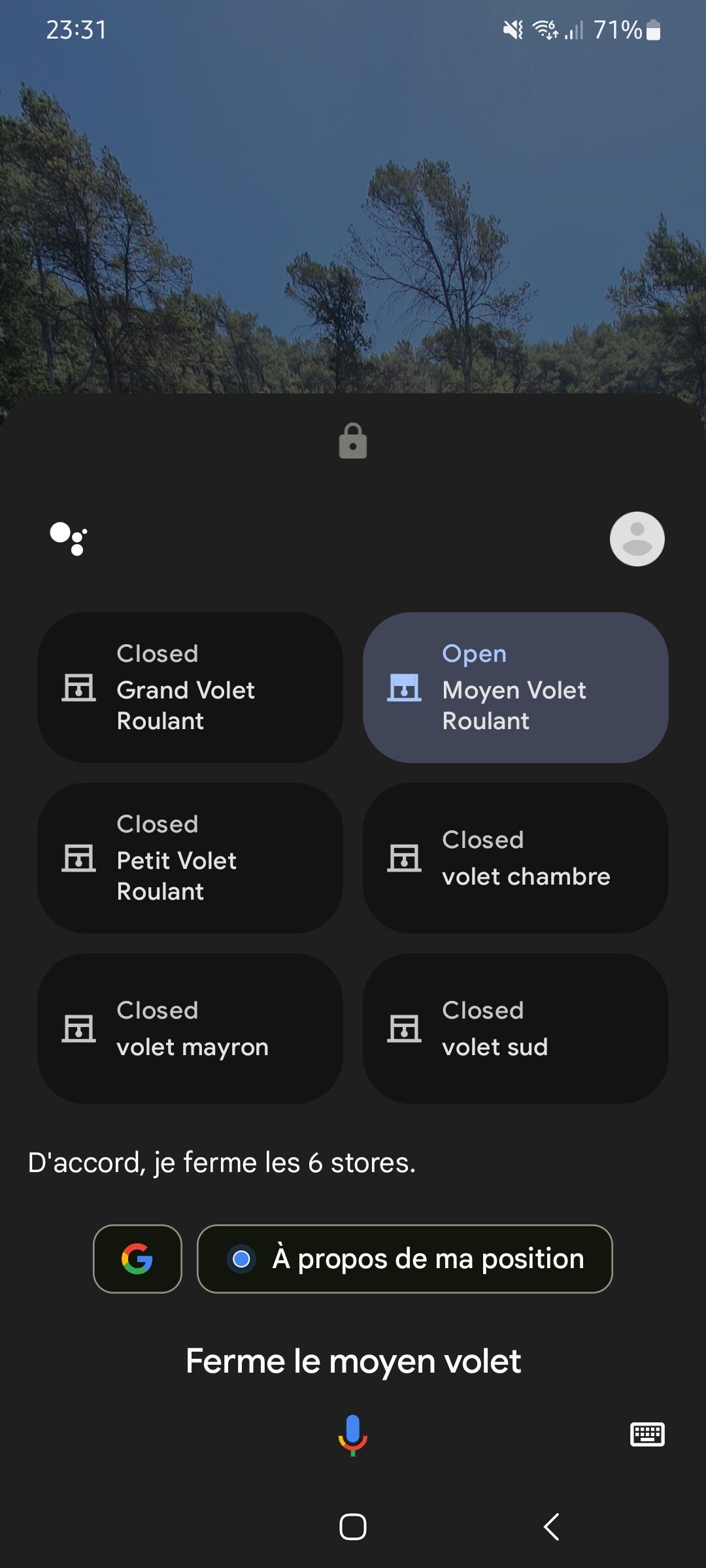

Je me suis installé Homebridge avec Google Home piloté en vocal par Google Assistant « Hey google ouvre le portail ! » et ça marche plutôt bien !
Excepté qu’aléatoirement, le même ordre vocal envoi des ordres à plusieurs équipements. Par exemple « Ferme le moyen volet » fonctionne très bien puis de temps en temps l’assistant me répond « Ok je ferme les 6 stores » donc toute les volets de la maison :face_with_peeking_eye:
Parfois il m’envoie l’ordre d’ouvrir et de fermer le portail en même temps et forcement ça pose des soucis (blocage du portail au milieu de la course etc…) :face_with_spiral_eyes:
J’ai pourtant mis des noms de commande clair pour éviter des confusions.
L’assistant répète parfaitement les phrases que je prononce.
Ou dois-je mener l’enquête ? Coté Homebridge, coté Google Home ou coté Google Assistant ?

Les #nom# étaient « Grand volet » « Moyen Volet » et « Petit Volet » à la base et cela pose problème pour certain équipements notamment « Moyen Volet » qui lorsqu’il est dicté sur l’assistant vocal fait renvoyer à Google home 6 commandes (« Ok je ferme les 6 stores »)
Suite à vos conseil je les ai renommé juste « Grand », « Moyen » et « Petit » (je n’ai pas touché le type) et le résultat est que les commandes vocals renvoies des recherches web au lieu de commande.
