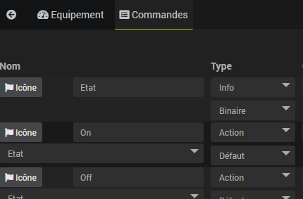

Si ton équipement tu vas dans l’onglet commande

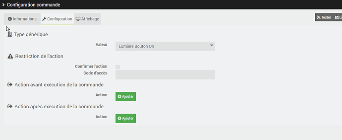

A droite en face de chaque commande on off etat tu as ceci
Tu cliques sur la roue crantée et
Donc tu choisis la bonne valeur pour on off et etat !

Merci pour l’info.
Par contre le type est correct sur toutes les lampes
c’est sur les commandes qu’il faut vérifier ensuite sur l’association faite dans le plugin…
