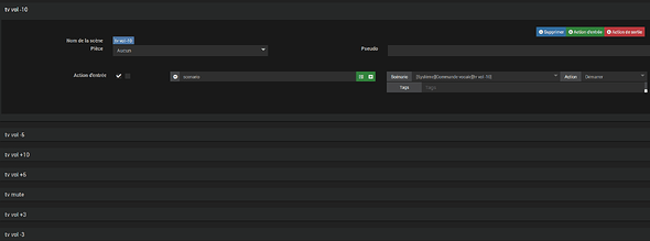

j’ai créé des scénarios dans gsh qui lancent des scénarios jeedom de la manière suivante
des routines lancent les scénarios gsh
je dis donc « ok, google, télé volume +10 (-5, +3, etc…) » et ca monte ou descend le son en envoyant le code par broadlink autant de fois qu’il le faut
TOUS marchent sauf « ok google, télé volume plus cinq » ou le GH me répond « il faut également que je sache quel appareil utiliser, veuillez répéter votre commande … »
qu’en pensez vous ?

Donc GH a des routines qui lancent des scénarios Jeedom (et pas gsh) mis dans le plugin GSH :wink:
Pour dire ce que l’on en pense il faudrait voir cette routine sur GH car c’est bien coté Google que ton opération n’est pas comprise et du coup la routine GH n’appelle pas le scénario Jeedom
Perso sur certaines routines j’ai du mettre plus et pas + vas comprendre Charles LOL
par dépit, j’ai ajouté la dernière ligne suite a ta réponse et devine quoi ! ben ca marche … je vais me contenter du résultat sans explications, lol !
j’étais parti du principe que le « 5 » ou « cinq » déconnait car le reste marchait avec « plus » et non pas « + »
je n’ai donc pas été assez pugnace … merci de m’avoir aiguillé !!
