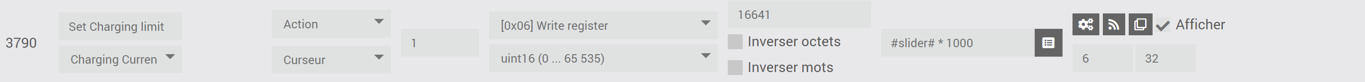

et maintenant j’aimerai m’attaquer à l’écriture sur l’adresse 4100h soit 16640 (ou 16641 si on suit la logique de décalage d’1 pour les autres infos en lecture.
j’ai réussi a créer ceci :
mais cela ne semble pas vouloir changer les valeur sur la borne.
avez-vous une idée ?

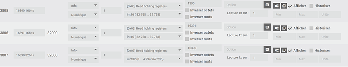

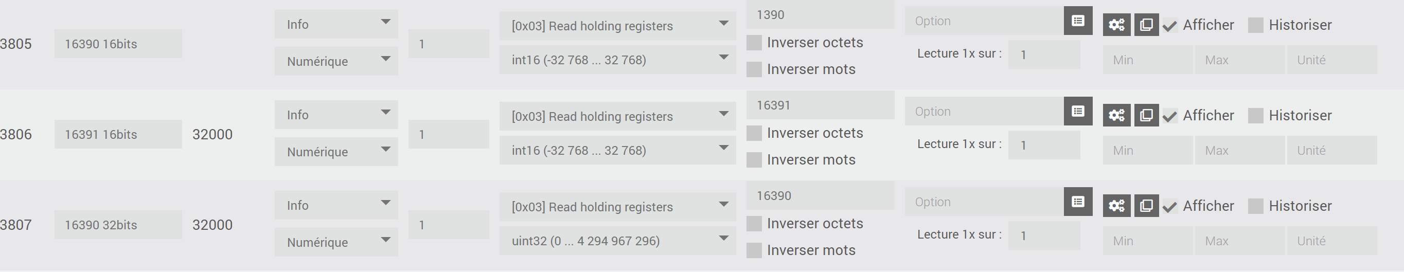

Faites voir l’essai de lire (4016h) 16406 et 16407 en entier 16 bit et 16406 en entier 32 bit SVP (3 commandes en tout).
Une capture du résultat serait bienvenue
pour le décalage d’offset, je pensais que oui, mais votre explication sur les registres, semble cohérente.
pour le User Settable Address, la doc indique cela :
Le résultat avec le plugin stable renvoyait 32000 en 16 bits effectivement sur 16391.
Effectivement, du coup je n’ai pas de décalage d’offset et il faut que je le fasse sur 32 bits puisque la plupart de mes tailles de registres sont de 2. Pour 4 je doit mettre 64 bits et pour 1 16 bits.
1ère ligne, l’adresse est fausse, il manque le 6 de 16390
edit: et donc pour l’écriture, c’est identique, il faudrait tout passer en uint32

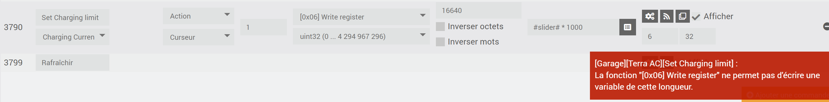

quand je le passe a 32 j’ai cette erreur :
En effet.
Ce serait techniquement possible mais ce n’est pas (encore) prévu.
Si vous écrivez un uint16 à l’adresse N+1, ça devrait fonctionner.
Si vous devez écrire une valeur supérieure à 65 535, ça va poser problème.

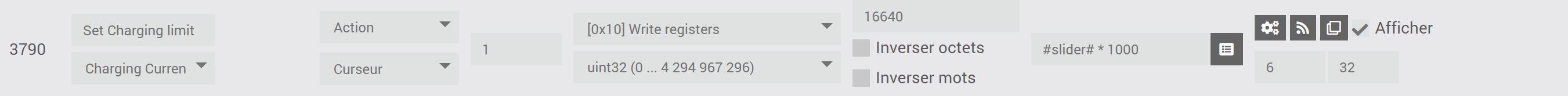

alors en fait j’ai trouvé le paramétrage recommandé n’est pas le bon.
voici ce qui fonctionne :
Dans le tableau c’est bien précisé unsigned dans la denière colonne, donc Uint32. le U c’est pour Unsigned
oui mais comme vous m’aviez conseillé de passer le uint16 à l’adresse N+1, j’ai tenté cela et dans mon cas ça ne fonctionne pas.

Pour l’écriture d’un uint32 ou d’un int32, a priori, le démon sait faire avec la fonction 0x10 (16) Write registers et non pas 0x06 write register (sans S)
Le message était clair, mais je ne m’en souvenais plus :
La fonction "[0x06] Write register" ne permet pas d'écrire une variable de cette longueur.
Ben oui, mais la fonction [0x10] Write registers si !
en effet il sait faire, mais au debut le 0x10 m’a induit en erreur, quand la doc disait qu’on pouvait ecrire avec 6 ou 16, je n’avais pas fait la conversion.
