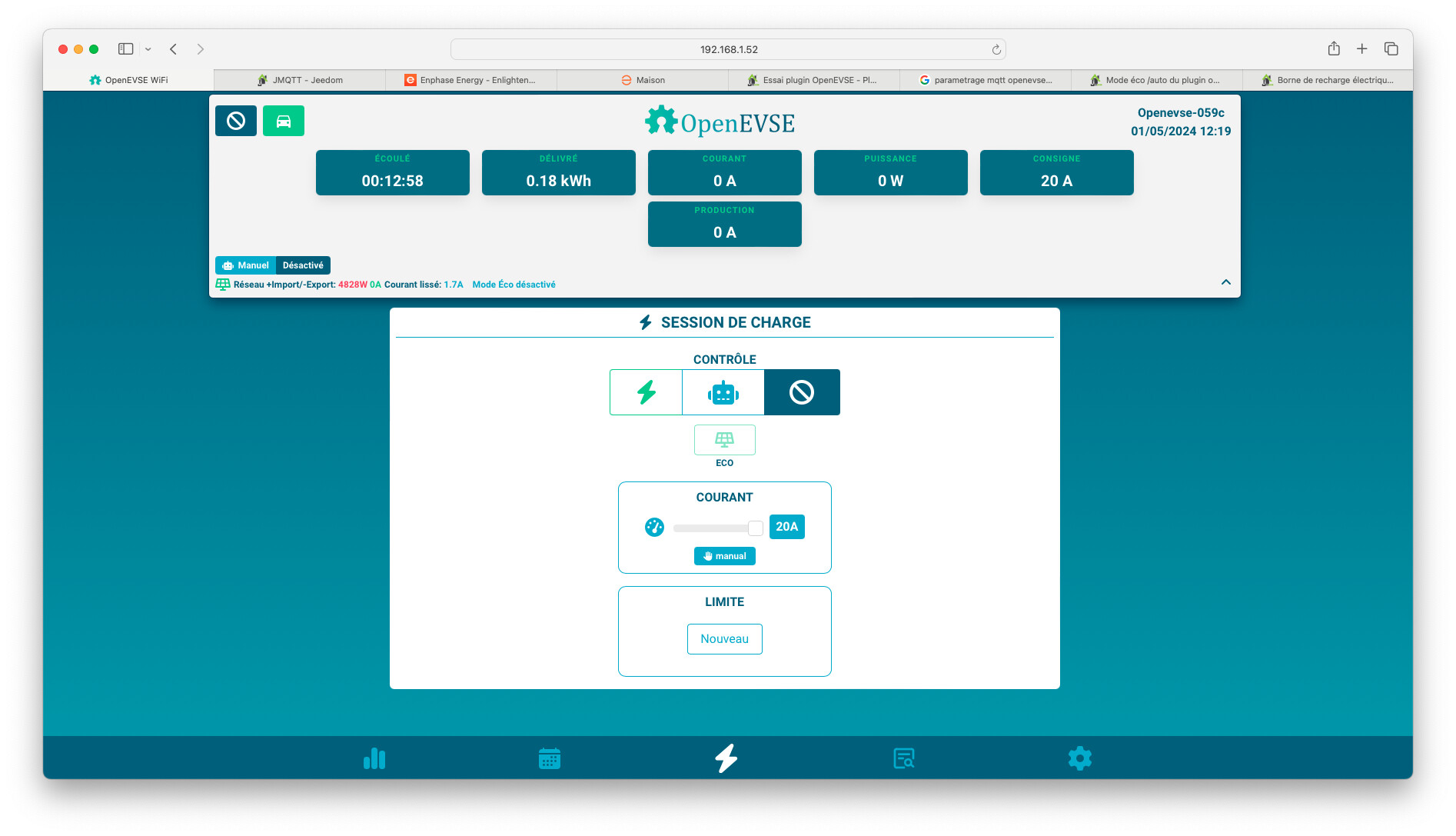

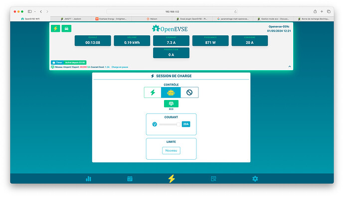

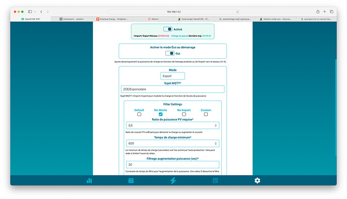

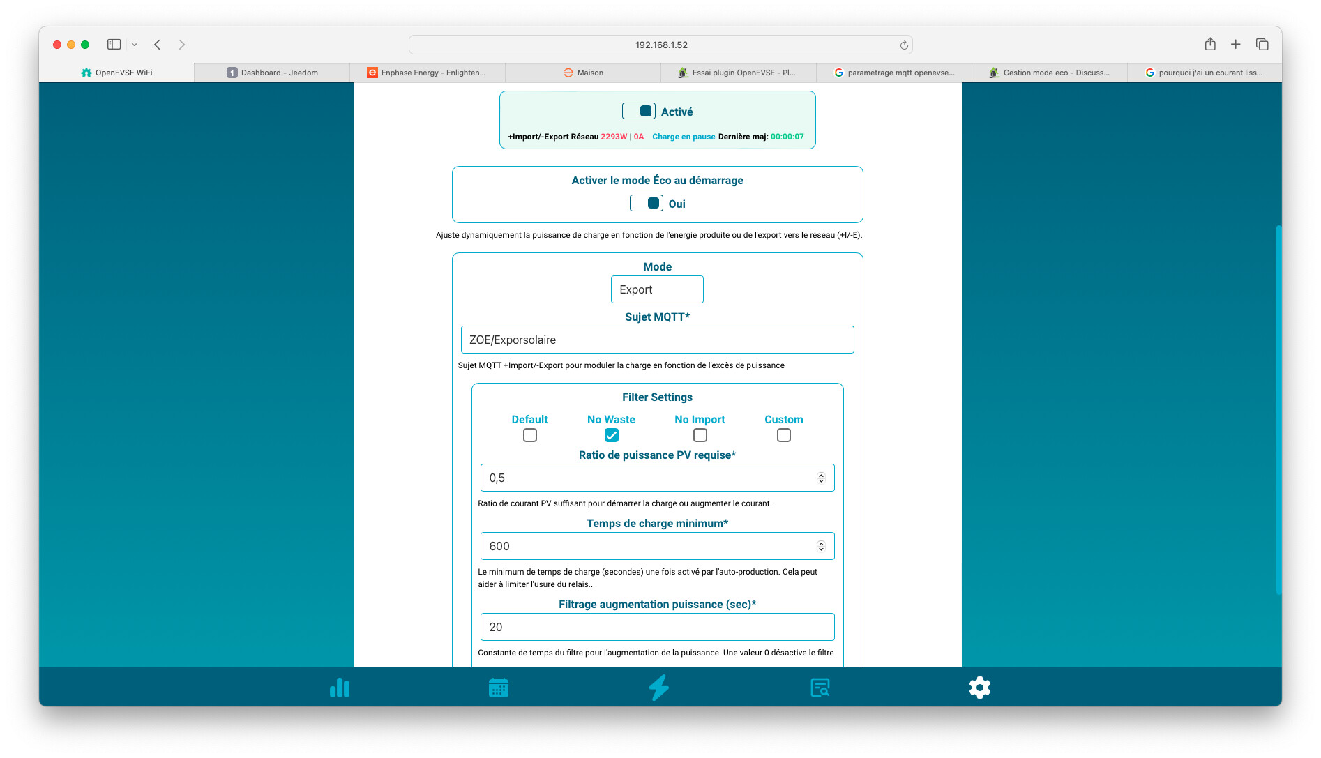

J’utilise la borne openEvse depuis plusieurs mois et depuis 2 semaines le mode éco (qui fonctionné très bien) me fait tourner en bourrique.
Voila une copie d’écran qui parle bien.
J’importe de l’électricité la borne le voit bien et pourtant elle démarre !!!
Je n’arrive pas à trouver d’ou ça vient.
Si quelqu’un a une idée ça serait sympa.

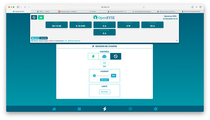

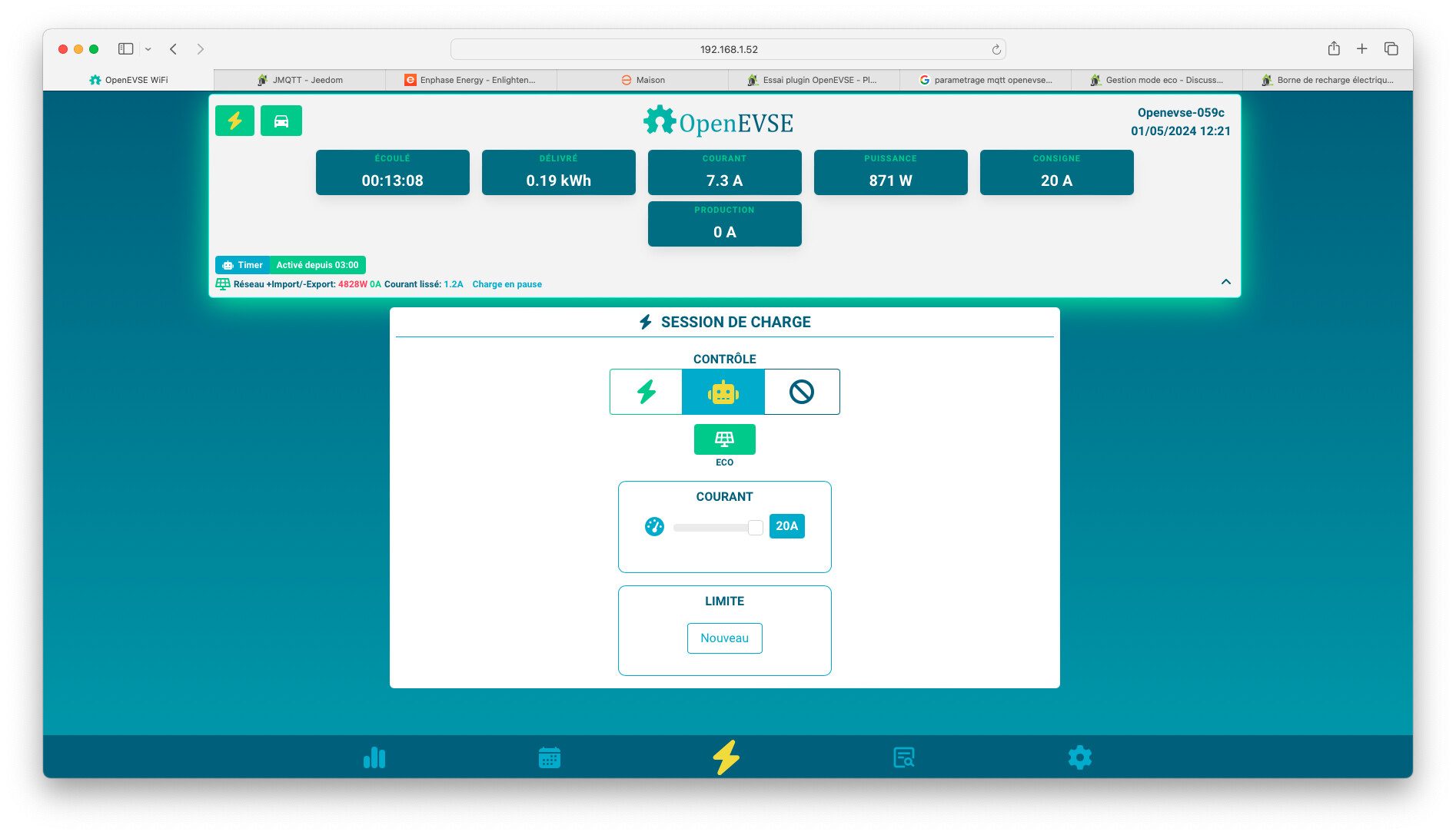

cette image est mieux pour l’autre j’avais coupé le mode éco
C’est du coté des inputs que tu donnes à ta borne qu’il faut regarder et vérifier tes informations.
Merci pour ta réponse
Je ne comprends pas car je n’ai rien changé et ça marchais très bien
Est ce que tu vois quelque chose ?
essaie de désactiver tu passes à un autre onglet et tu reviens sur celui là pour réactiver, il me semble avoir eu un bug de ce genre où mon topic n’était plus pris en compte
Mais déjà fais plusieurs fois et rien n’y fait
Je continu à chercher je te tiens au courant
je suppose que tu as rebooté ta borne également ?
et dans mqtt tu vois bien ZOE/Exporsolaire qui change de valeur ?
J’avais tout vérifié. Mais j’ai trouvé c’est le timer qui bug. Je viens de le reconfirgurer et ça à l’air de fonctionner. Des fois on cherche trop compliqué :grin:

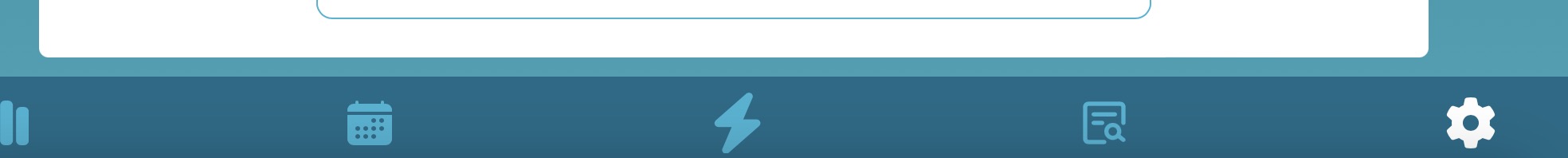

Normalement en cliquant sur la roue crantée en bas à droite.

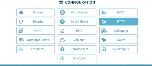

et ensuite dans le menu Http

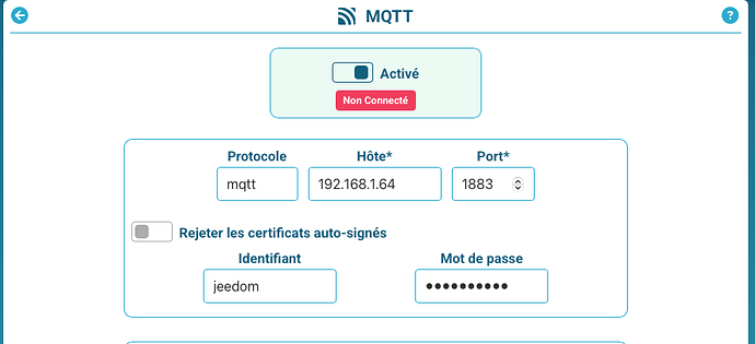

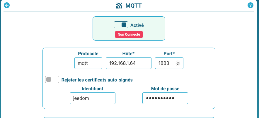

je n’arrive plus à connecter mon verse sur mon serveur mqtt.
Sur MQTT je c message je ne sais pas si c est normal
Peux tu m’aider ?
