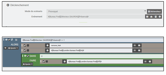

D’ailleurs je fais un test en copier/coller dans ce message :
Ton scénario fonctionne bien, sauf quand il y a trop de détections de mouvements. En effet, le paramètre « alarm cancellation delay » du capteur étant réglé sur 30 secondes. Si je bouge pendant ces 30 secondes, il ne considère pas ça comme une nouvelle détection car le capteur n’est pas disponible. Du coup le DANS s’exécute normalement et la lumière s’éteint, alors que je suis présent.
Je ne sais pas si mes explications sont claires…
Je vais tâcher de positionner mon détecteur différemment, et non pas en face de moi à côte de l’écran.
Merci pour ton aide

Si tu bouges dans les 30sec effectivement il ne se passera rien côté scénario mais au bout de 30sec le détecteur devrait repasser en état 0 (à valider, le scénario devrait se déclencher mais sans faire d’action).
Du coup si tu bouges au bout de 35s ou 45s, par exemple, le détecteur devrait repasser à 1, déclencher le scénario donc supprimer la programmation et la reprogrammer dans 2mn donc la lumière ne devrait pas s’éteindre.
Maintenant effectivement si tu bouges à 20sec puis plus du tout pendant 2mn alors en effet la lumière s’eteindra.
Il faut jouer avec ce paramétrage de 30sec comme indiqué par @SWR et peut être changer la position du capteur oui.
Tu as le principe mais maintenant il faut trouver les bons timer.
