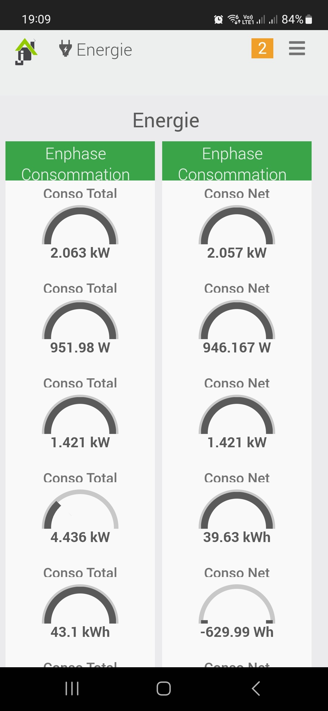

Je vais creuser ce soir, mais il semblerait que les chiffres de la Consomation Totale des Phase 2 et 3 soient identiques… comme si c’était deux fois les mêmes chiffres…

Tout à l’air cohérent…
Après je n’avais pas la répartition par phase jusqu’à présent… donc il va falloir voir dans le temps si tout se tiens.
J’ai des chose étonnantes sur le Net… Mais ce n’est pas forcements erroné.
Je dirais que la où il y a plus de chance d’avoir des erreur c’est côté import export.

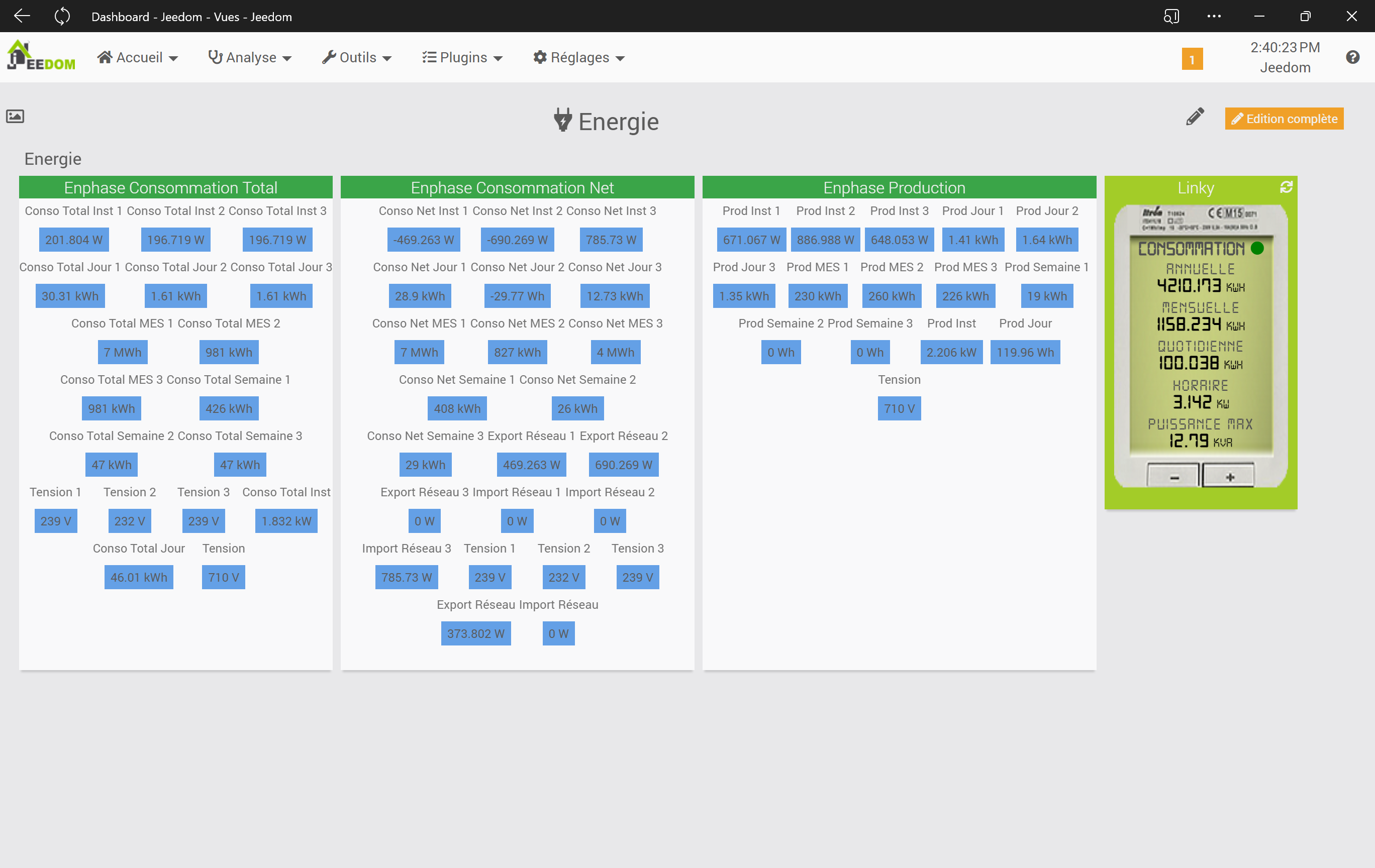

Tu le voit sur l’appli le triphasé ?
Ca a l’air cohérent.
Import:

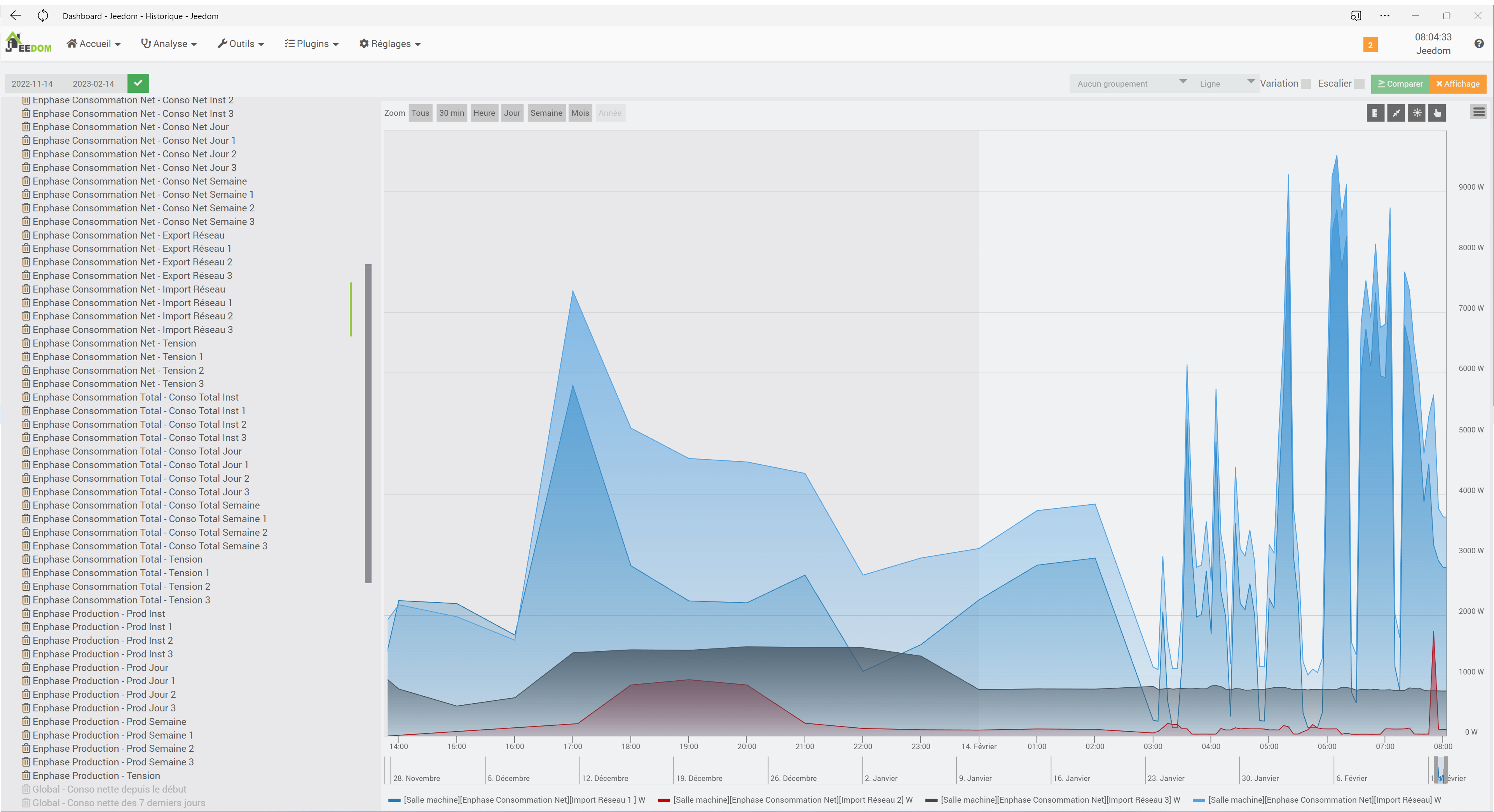

Coté export je ne suis pas sure que ce soit correcte…
J’ai pas de valeur sur la phases 3 … et le total export semble inférieure à la phase 2…
On va voir aujourd’hui… si le brouillard se lève ![]()
Bien vu une autre petite erreur sur export
