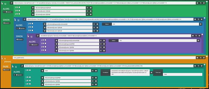

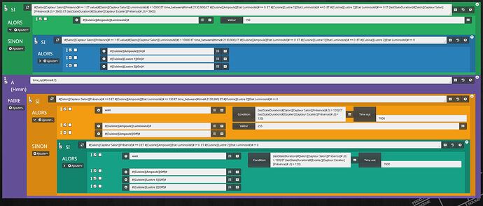

Merci Guigro pour ta réponse, j’ai du coup pendant ces 3 derniers jour continuer d’avancer sur mes scénarios, sans voir ta réponse. Du coup la je me demande si je ne suis pas trop parti dans une usine a gaz dans mes scénario.
Et j’ai peut être pas été très complet sur le cahier des charges sur mon premier post.
Du coup l’objectif que je souhaite atteindre c’est :
  • Allumage automatique de mes lumières sur détection de mouvement.
  • Allumage que si la luminosité dans la pièce est faible.
  • Les extinctions en cas d’absence de mouvement.
  • Avoir un éclairage différent entre le soir est la nuit. (A 100% le soir et faible la nuit. Sans que sa passe en mode nuit si je décide de veiller tard.)
  • Pouvoir éteindre une lumière (soit par jeedom, soit l’appli hue, soit par Siri) sans qu’elle ce rallume au premier mouvement.
  • Avoir un timer pour l’extinction différent le soir que de la nuit.
J’en suis arriver à sa : le 1er correspond a la journée/soir de 9h à 21h30 et le second correspond à la nuit du coup de 21h30 a 9h. Ce qui me fait 2 scénario pour le salon et 2 pour la cuisine. Sa ne va pas ralentir le temps de réaction lors des allumages? J’ai l’impression que si mais je suis pas sur.
Pour le moment sa m’a l’air de bien fonctionner… Un avis?
Cordialement
Edit : Comme déclencheur de scénario j’ai mis :
  • la présence via le détecteur
  • l’état de mes ampoules
  • une programmation quotidienne pour être sur qu’il passe bien d’un scénario a l’autre en fonction des heure. Surtout pour faire un passage nuit->jour et du coup faire l’augmentation de d’éclairage qui va bien.
Merci aussi aux autres pour vos réponse
cordialement
