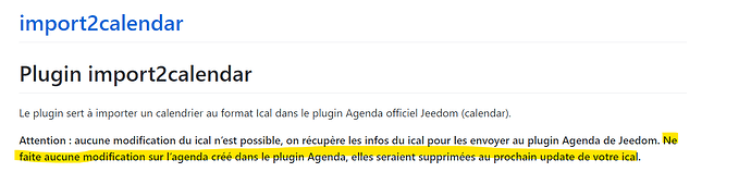

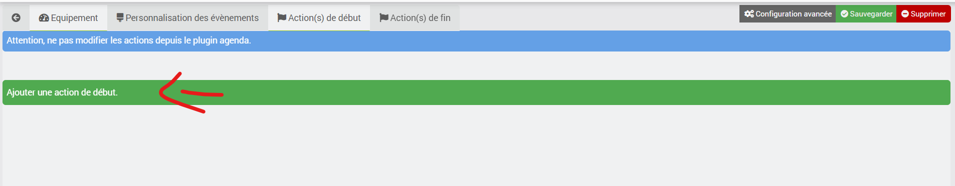

pour tous les agendas créés depuis mon plugin plugin-import2calendar les actions sont a créér dans import2calendar et pas dans le plugin agenda, sinon elles seront effacés à chaque maj de ton agenda.
Ceci est bien indiqué :

Exactement, un agenda provenant d’un ical ne doit jamais etre modifié depuis le plugin agenda.
Comprends bien que mon plugin converti l’ical vers le format jeedom, a chaque maj il mets à jour les évènements, action et tout ce qui est configuré dans mon plugin.

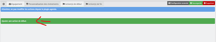

Il faut donc que tu passes par mon plugin pour configurer les actions start et end.
Merci Sagitaz, oui je viens de comprendre et tester effectivement dans TON plugin je reprends le nom de l’événement avec sa syntaxe exacte et ensuite je peux lui paramètrer les actions voulues (début et fin) ! Bon en fait je me suis trop fixé sur la doc de l’Agenda Standard !!
