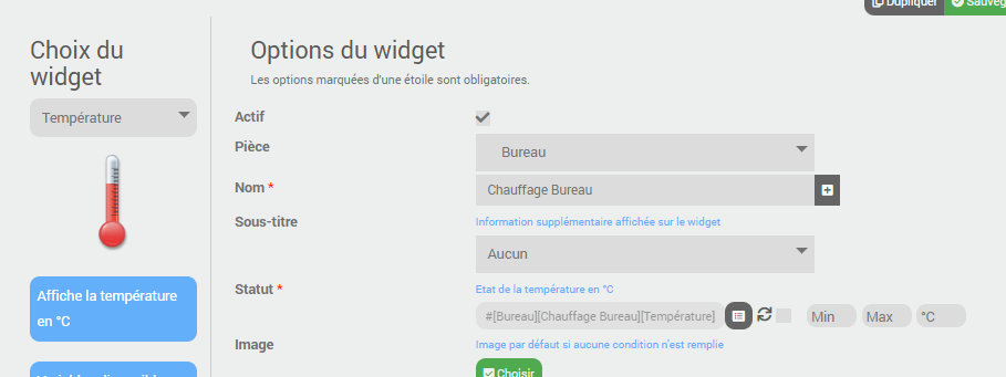

j’ai en effet créer mes widgets style celui-ci:
avec pour configuration
mais je pense faire fausse route car j’aimerais avoir les différents modes confort, eco etc.

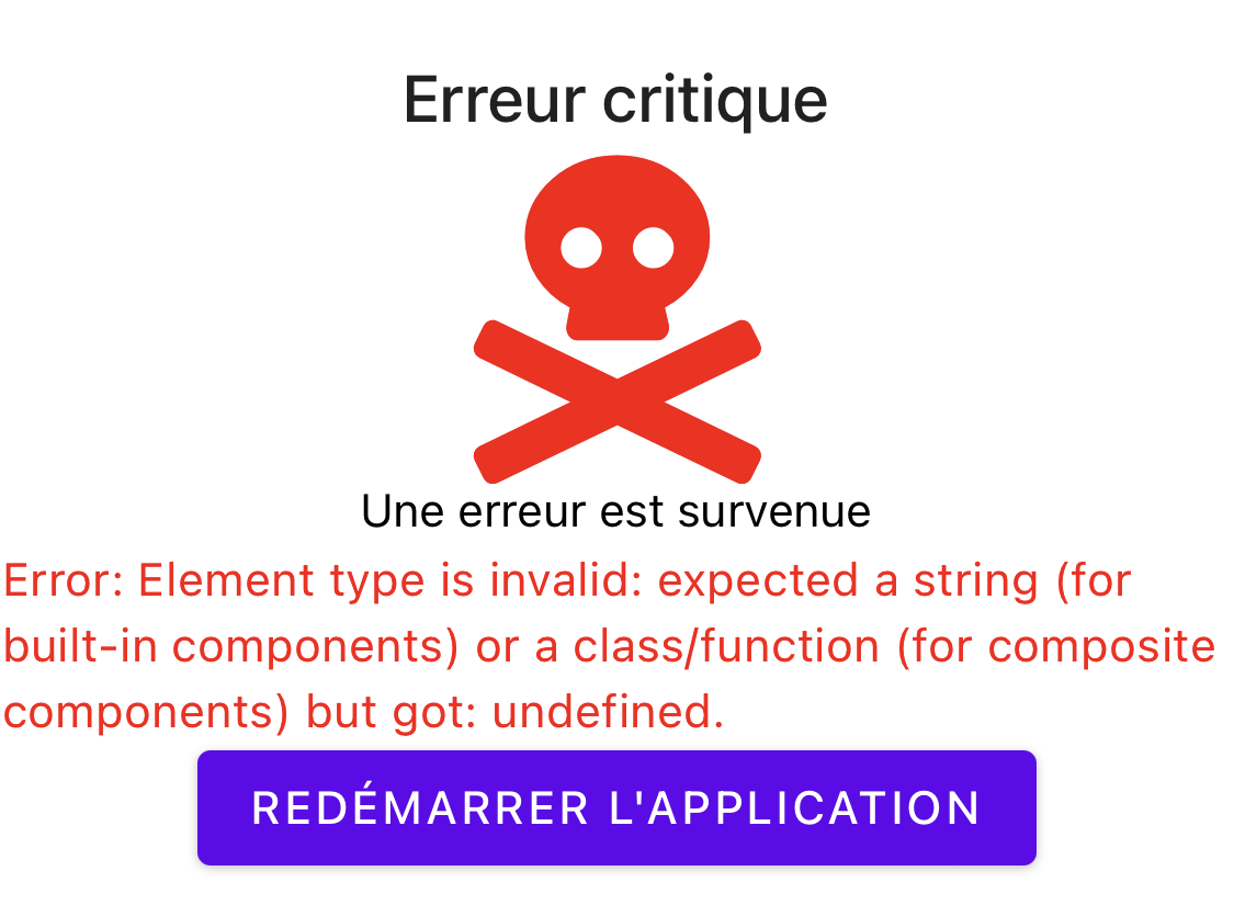

et le réglage sur température engendre une erreur critique alors qu’etat renvoi 0 mais pas les modes pour autant

Tu utilises un widget temperature qui n’est là QUE pour remonter … une temperature
Celà dit, si tu utilise une commande de type numérique (generuc type temperature ?) , il n’y a pas de raison d’avoir cette erreur. met un screenshot de ta commande temperature ?
