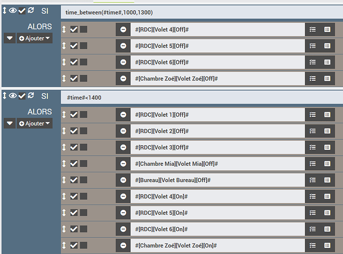

Ici se que j’ai fait en scénario, que tu peux adapter en fonction de tes envies

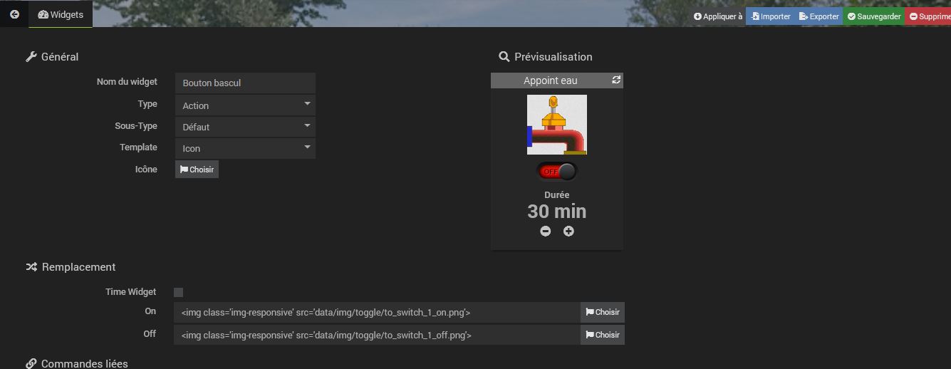

Ici pour créer un widget pour des boutons bascules pour n’importe quelle action.

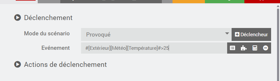

  1. Tu veux déclencher quand la température dépasse les 25°c tu peux mettre cette information dans le déclencheur, ça évite de le mentionner dans le scénario
    Donc déclencheur : #[Extérieur][Météo][Température]# > 25

donc on est bon comme cela?
avecles repetition ou non?
Il te faut un supérieur dans ton 2eme bloc SI, comme je l’ai indiqué. C’est après 13h30 (ou 14h…) qu’il faut inverser tes fermetures.
Ensuite tu avais cliqué sur la non répétition dans les blocs si, c’était bien, il faut les remettre (les doubles flèches)

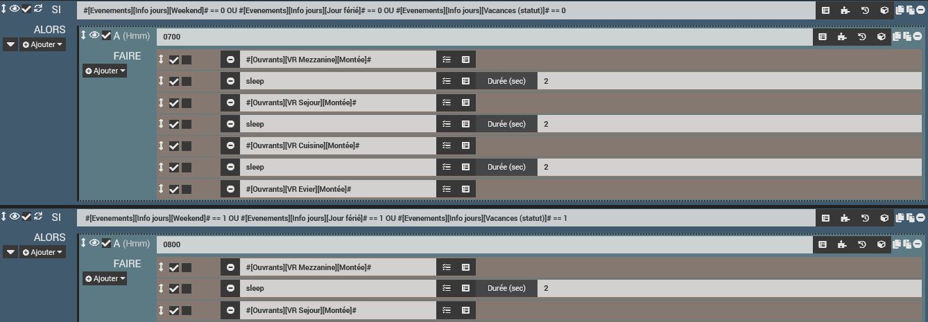

Pour donner une idée
J’ai créé un virtuel qui prend en compte la météo et la température réelle puis définie des plages horaires de fermeture en fonction des façades de la maison.

Il est 11h00 par exemple donc le premier SI on passe les volets à OFF
On exécute le 2eme SI 1100<1400 vrai donc on les repasse à ON
Donc ou tu mets un STOP à la fin du premier SI ou tu modifies le scénario car là en l’état cela ne fonctionne pas !
deja merci à tous j’ai donc changer selon vos remarques
Cette fois si on est bon je pense??

Mon déclencheur et la t° > a 25 donc pas besoin de le remettre dans mon senario non?
Oui c’est bon, c’est tout ce que je t’ai expliqué dans mon premier post.
