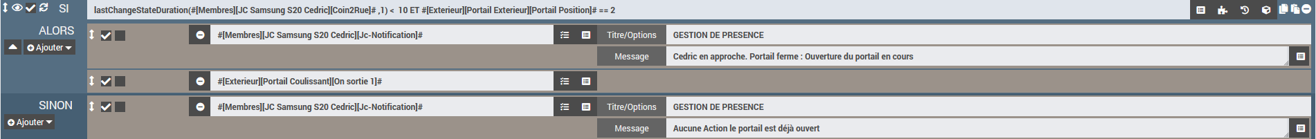

Tu peux faire un scénario du type :
Déclencheur :
Zone maison== 1
Scénario :
Si lastChangeStateDuration(<zone coin de la rue>,1) < XX secondes
Alors
J'ouvre le portail
Édit : de vigilance :
1 - il faut que ta commande zone coin de rue soit bien historisée
2 - s’il n’y a pas dans l’historique la valeur 1, alors elle te renvoie -2 (qui sera tjs inférieur à XX). Il faut donc peut-être ajouter dans le test
ET lastChangeStateDuration(<zone coin de la rue>,1) > 0

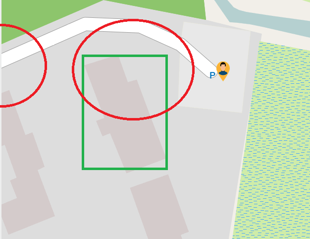

Mon soucis c’est que Jeedomconnect me détecte comme étant sur le parking devant ma maison :frowning:
le rectangle vert = mon domicile
Les ronds rouge = zone domicile et zone coin de rue.
une idée?
Dans les logs du scénario, je vois bien qu’il ne s’exécute pas car je ne suis pas dans la zone qui déclenche le scénario.
Dans l’application sur mon téléphone, dans la gestion des lieux, je ne retrouve pas les zones définis dans le plugin.
une idée?
Dois je activer des options particulières dans l’application mobile?

j’ai réglé mon soucis de géolocalisation en redémarrant mon téléphone et en patientant un peu :slight_smile:

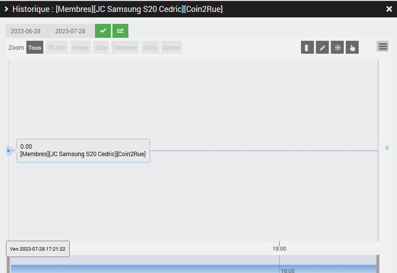

Effectivement dans l’historique, la seule valeur enregistre est « 0 » alors qu’elle aurait du passer a « 1 » quand j’y suis allé toute à l’heure. J’y suis allé 2 fois à pied avec mon tel pour tester mais je ne vois rien dans l’historique. étrange non?

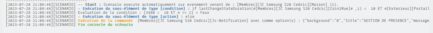

J’ai regardé les logs et j’aimerais m’assurer avoir bien compris ce qui se passe.
Je suis parti de chez moi ( = déclenchement du scénario car je suis dans la zone « Maison »)
Je passe dans la zone « coin2rue ».
A partir de la Jeedconnect commence a historiser la zone « Coin2Rue ».
3880 secondes plus tard, je repasse dans la zone « Coin2rue ».
J’arrive dans la zone domicile, ce qui déclenche le scénario.
la fonction "LastChangeStateDuration de ma zone « Coin2rue » renvoi 3880 secondes. ce qui est logique.
Cette valeur étant supérieur à 10 la condition n’est pas vrai. Mon portail ne s’ouvre pas.
Qu’en pensez-vous?
Remarque : Pour l’autre "condition « 4 ==2" » : je pense avoir compris pourquoi.

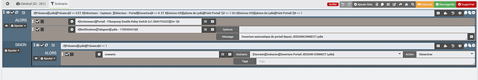

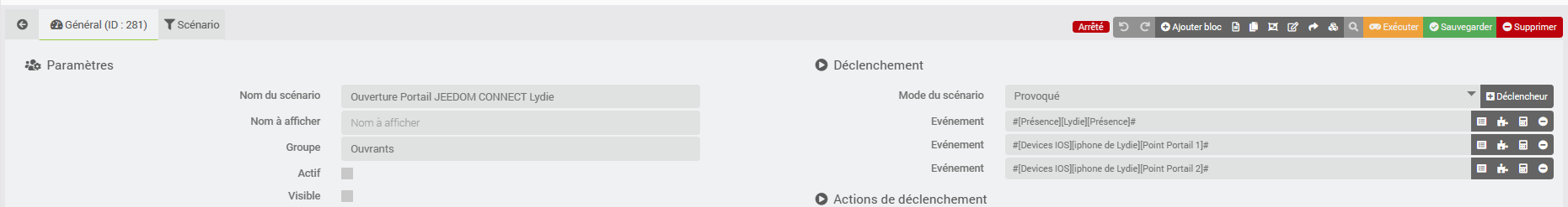

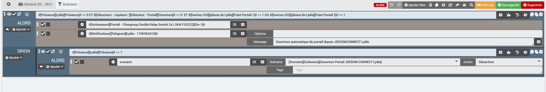

Alors j’ai solutionné l’ouverture de mon portail de la manière suivante avec ce scénario (Prérequis : jeedomconnect (pour le geofencing) et un NUT (pour la gestion de la présence)) :
1- Je sors de chez moi, mon NUT passe en absent (au bout de 7 minutes), mon scénario s’active
2- Je suis donc absente (NUT à 0) et en rentrant je passe le point 1 ou le point 2 alors mon portail s’ouvre.
3- Je rentre chez moi, mon NUT passe présent (NUT à 1) alors le scénario se désactive.
L’intérêt d’utiliser mon NUT pour activer et désactiver mon scénario me permet de sécuriser mes allées venues sans risquer une ouverture en partant de chez moi car sur le point N°1 j’ai mis une temporisation pour que mon NUT passe à 0 (absent) au bout de 7 minutes. Je peux ainsi passer par mon point 1 ou 2 en partant sans que mon portail s’ouvre (mon scénario étant désactivé).
Ajoute à ça ce que propose @ngrataloup de créer 2 zones, 1 zone maison et 1 zone coin de rue (pour moi Portail 1 ou portail 2) et ça devrait fonctionner.
Lydie.

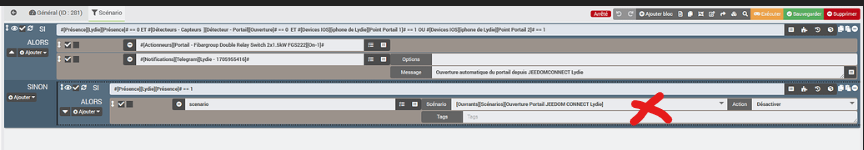

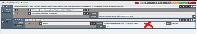

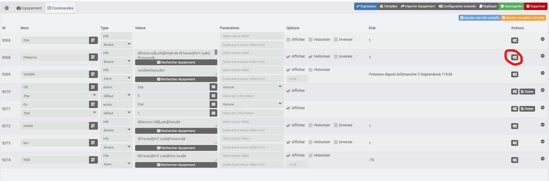

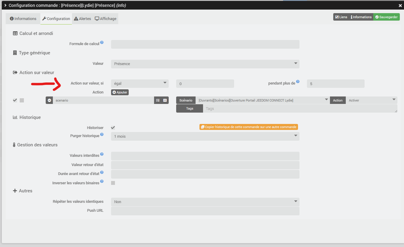

A quel endroit gère-t-on la temporisation?
Faut faire une action sur valeur :
Et ma désactivation intervient dans le scénario donné plus haut :
